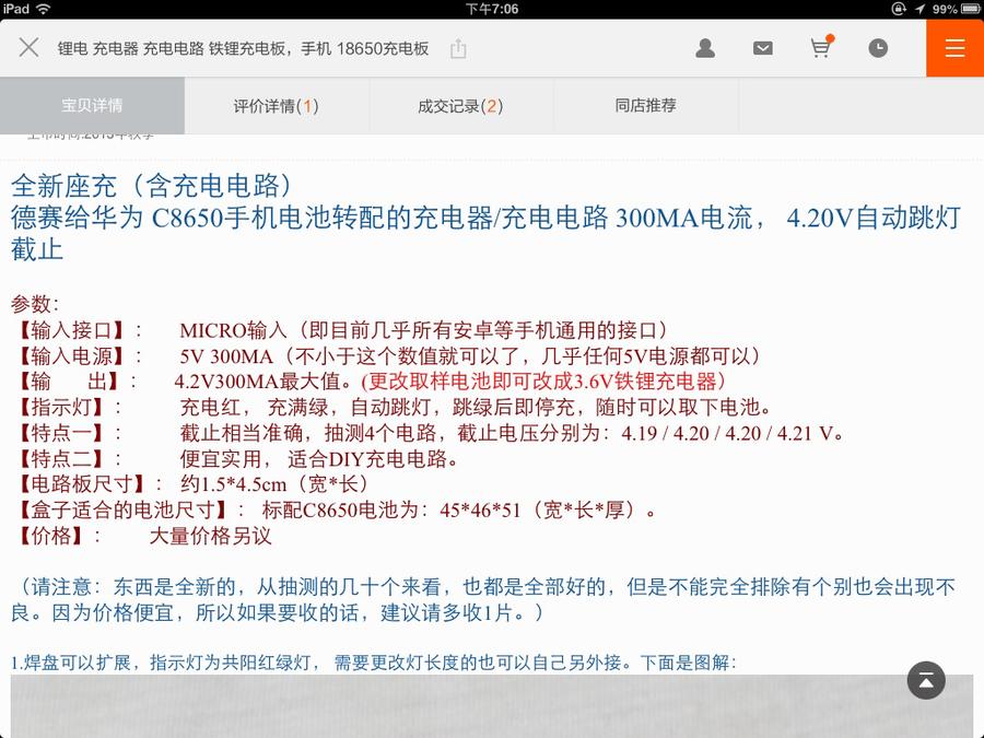

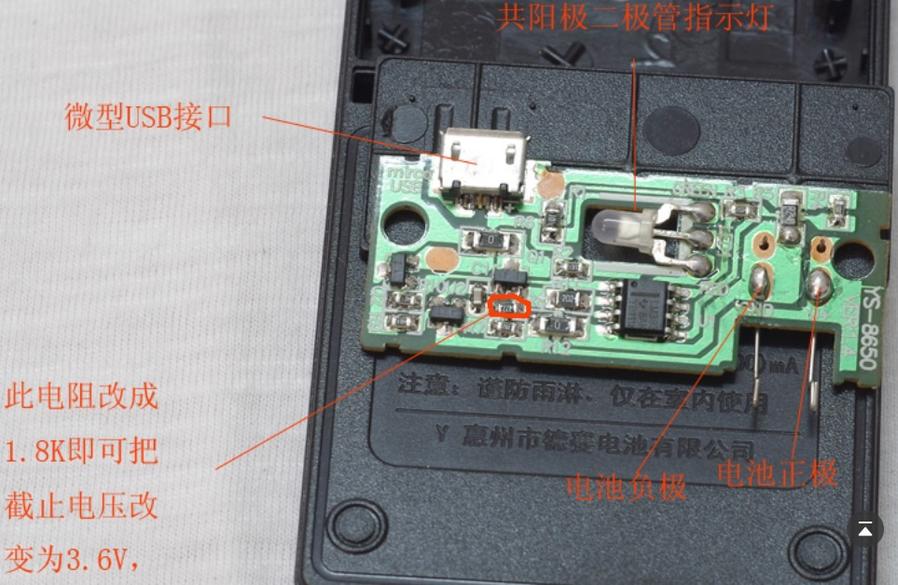

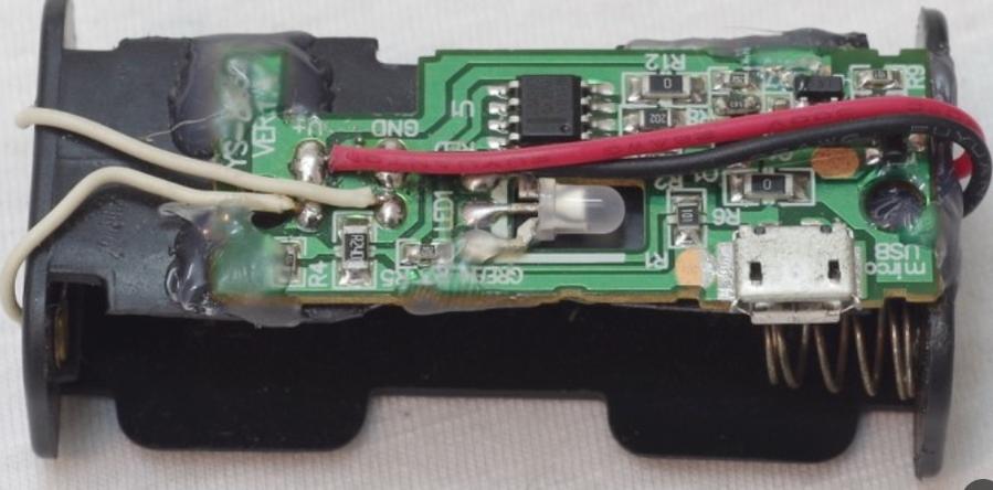

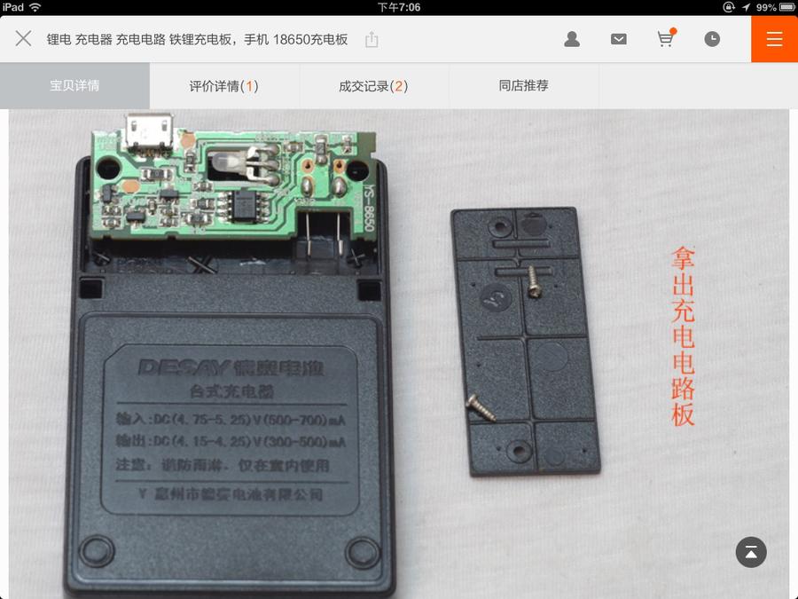

发表于 2015-1-27 19:23 | 显示全部楼层
zm654321 发表于 2011-5-22 15:46
就想用普通手机万能冲改个用用
刚才等吃晚饭,无聊上网……
看到一个X宝的"铁锂充电器板",
是直接利用过去本坛曾有人卖过的「德赛」锂电池座充改造的。
觉得可以一试,特转其贴出的几张图(仅供参考):

 楼主| 发表于 2015-2-15 12:29 | 显示全部楼层
无锡风 发表于 2015-1-27 19:23
刚才等吃晚饭,无聊上网……
看到一个X宝的"铁锂充电器板",
是直接利用过去本坛曾有人卖过的「德赛 ...
谢谢!冯老师
