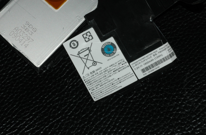

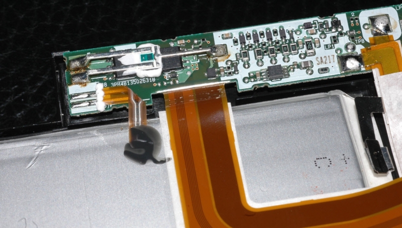

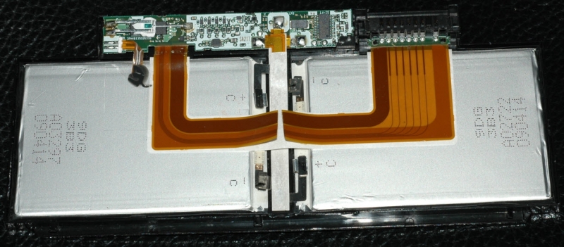

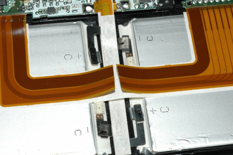

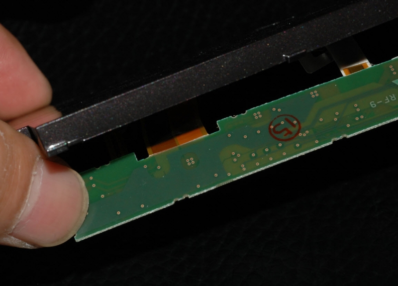

UH900电池不经用,用不到1个小时,准备改装电池,加厚电池增加容量,就拿原装电池开刀,结果原装电池质量不错,没有使用暴力无法拆解,结果使用暴力拆解,把排线剪断了,想找排线的尽头焊接,结果发现接口是这样的,接不了,杯具了。

    想加两块电池上去而已,原装电池1800mah

这个问题不大吧,细的六根用漆包线直接飞线过去,粗的一根大电流的走硅胶线就行

难道是多层板中直接出来的FPC??
