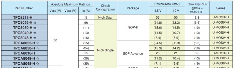

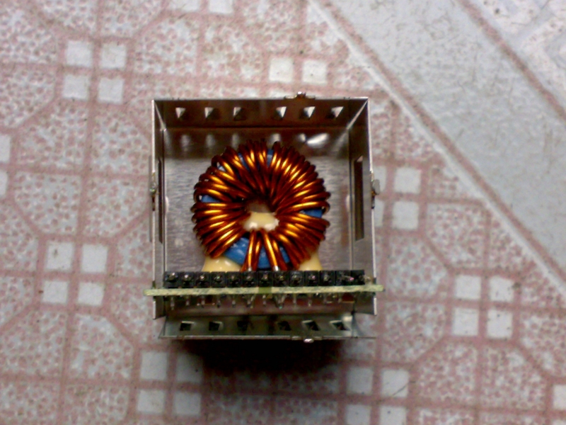

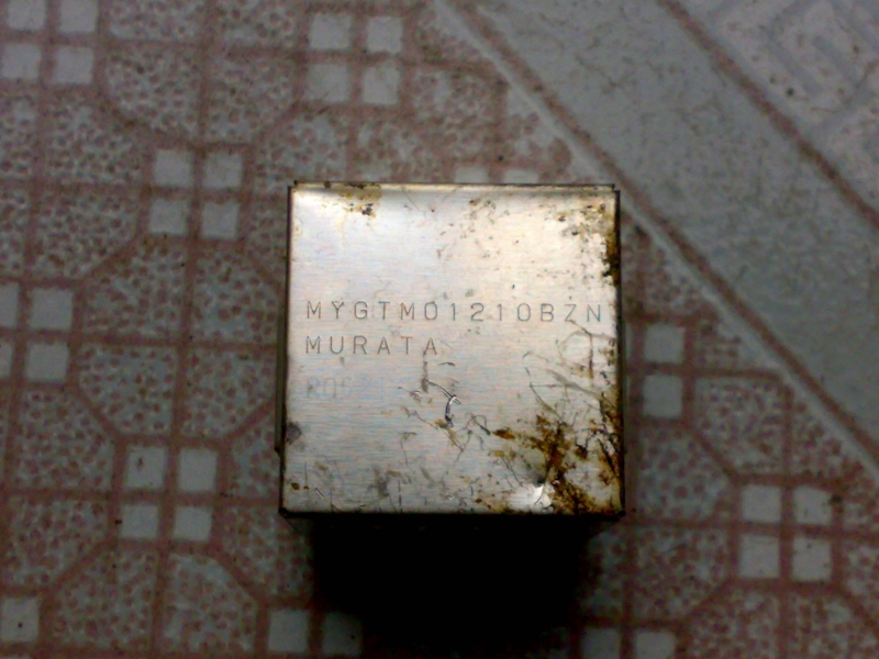

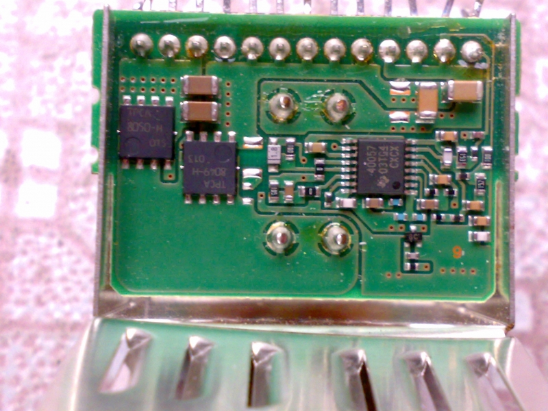

今天朋友从网上给我传了几张电源模块的照片,上网查了一下资料,感觉还可以,让大家看看! 主控采用了和MPD7K019S(5V/12V/6A)一样的40057芯片,但MOS管不同,采用了一颗TPCA8049-H和一颗TPCA8050H(MPD7K019S用的MOS管是TPCA8016-H)。电感也不一样,非常的彪悍,采用了双线并绕,电流一定不小。我目测这个模块应该相当于两个MPD7K019S的电流。
        上网查了一下资料。TPCA8016-H是25A的,导通电阻小于26毫欧;而TPCA8049是28A,导通电阻小于11.2毫欧;TPCA8050H是24A,导通电阻小于15.3毫欧。看来TPCA8049-H的性能相对来说最优秀,导通电阻小意味着同样的功率,发热量更小。 不多说了,上图大家看看。附赠"东芝MOS管大全"PDF文档。
