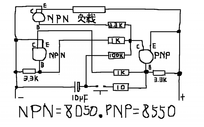

求双稳态触发式电子开关,拜托拜托了
发表于 2011-5-25 22:23 | 显示全部楼层
回复 1# linyingzhi2001
按键间隔一秒以上状态翻转,好像和那个电容大小有关。

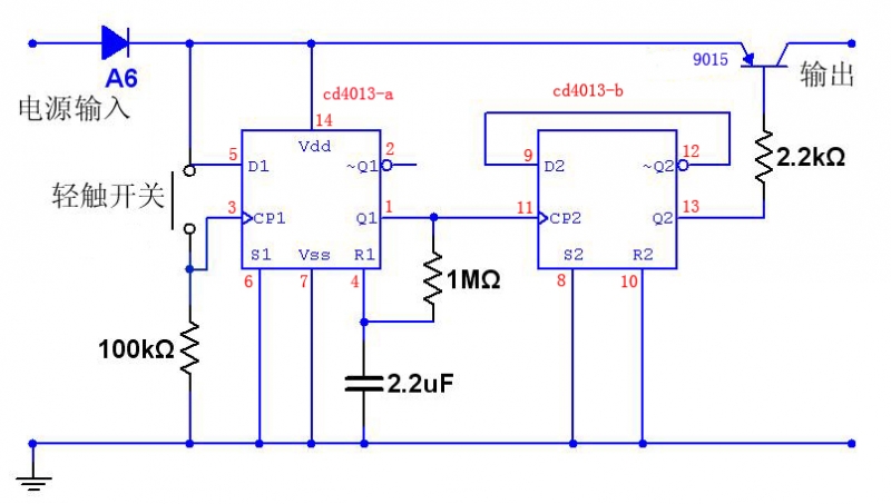

发表于 2011-5-25 23:40 | 显示全部楼层
回复 10# linyingzhi2001
cd4013-a接成一个单稳态电路对开关信号进行整形,避免开关接触不良造成控制不准确,单稳暂态时间由1MΩ和2.2uf的数值决定。cd4013-b接成双稳态电路,用来控制输出端的开与关。4013的电压为3~18V,可以根据这个基本电路在实际应用中做相应修改。
