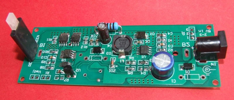

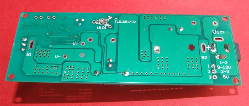

恒流部分使用了MP1593DN,不是KIS-3R33S里面的,这个输入电压最高可达30V,推荐电压28V,充电电流0.2-1.5A可调(虽然可以继续调大,但是考虑到18650电池最大容量是3000mah的,最大用1.5A电流比较合适);截止电压可调(这个版本是提供了电阻空位,对截止电压要求高的朋友可以自己决定);兼容铁锂电池;输入防反接,输出自动极性转换。
充电指示使用2*5*7方形共阳LED,充电中红色,将要充满的时候轻微闪烁,充满后绿色。
板子今天刚到,中午迫不及待先焊接了一块

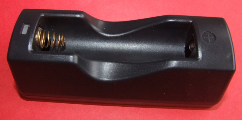

外观,负极使用镀金弹簧替换原来的

这个不错,考虑挺周到的。
输入电压范围?

输入电压范围?
无锡风 发表于 2011-5-24 19:45 https://www.yleee.com.cn/images/common/back.gif
输入电压考虑两档:5-7.5V   7.5-24V(最高30V) PCB上有跳线选择。
