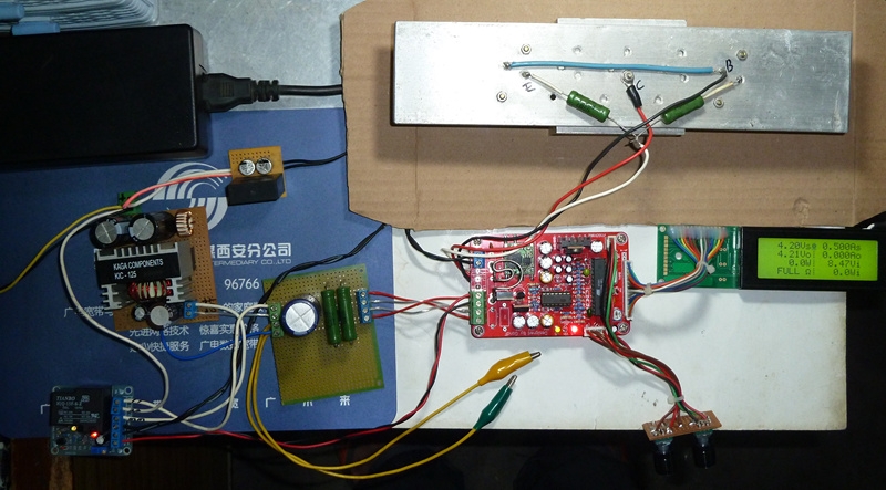

HP32V 0-31V 0-5A 电压跟随 M8 V7 数控电源
在此先感谢GandF老大无私提供的电源设计及固件、Fish8840提供测试用的PCB。
    经过一番弯路我的V7终于可以正常使用了,实验效果非常理想,下一步找合适的衣服穿上。
    这一版电压电流等精度较之前好了许多,V4的遗留问题完美解决,而且电压电流调节异常的方便快捷。
    因为输出电流有时需要较大,功率管大压降时温度很高,用起来不放心,所以电源输入加了一级KIC-125的电压跟随,压差5V左右。
    HP32电源输出31.7V,电压跟随板压降有2.4V左右,M8电源功率管压降0.7V
    那么 实际最高输出电压=31.7V-2.4V-0.7V=28.6V左右 有些低
    为了实现31V的输出(31.7V-0.7V),加了一级电压切换板,就是实现输出电压低于26V时切换电压跟随板输入,高于27V时直接从HP32V输出端输入。
全貌
M8 V7电源板
M8 V7电源板
电压、电流设置转码开关
LCD2004显示
KIC-125电压跟随板
输入电压切换板
输入输出滤波释放电阻板
32V转5V的HKS05003用于给LCD2004背光单独供电

楼主吧v6升级v7的具体的修改和 双编码器的接线做个介绍吧?
发表于 2011-5-24 22:34 | 显示全部楼层
额~液晶背光电源也是从32v取么?
还有,那个输出电压切换板的供电是从哪里取?

把HP32升到37V,输出就能保证30V了啦。

V7电源,能接电脑了吗?上位机界面是怎样的?

回复 5# walf504
    LCD的5V是32V经HKS05003变来的。 因为不是公地,电源切换板的12V是手边的单独变压器提供的忘拍了。因为手边刚好有 HKS014R5(42V输入,输出12V/1.5A,5V/1.5A)双输出的模块,打算把HKS05003换下来,还是从32V取电。这样就相对省事了,风扇的12V也一并解决了。只有系统供电的12V是经外接变压器提供的了。
