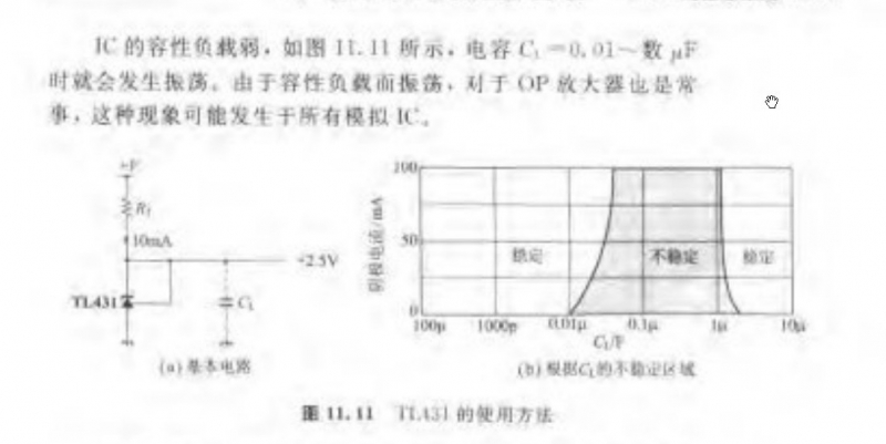

楼主: yanjian
提醒下TL431输出不要随便加去耦电容
发表于 2011-5-25 13:30 | 显示全部楼层
呵呵,431可以并电容的
发表于 2011-5-25 13:34 | 显示全部楼层
至于能并多大的?看下面的图就知道了,图片有点不清晰,请见谅
发表于 2011-5-25 13:36 | 显示全部楼层
不过还是可以看出来,不稳定的区域在0.01U-5U附近,所以一定要远离这些区域

发表于 2011-5-25 14:08 | 显示全部楼层
回复 13# wzr200408
    那别的模拟IC呢?  他们没什么共性么?
发表于 2011-5-25 14:20 | 显示全部楼层
OP放大器的容性负载也是很差的,通常输出负载多大电容,补偿就要加上多大的
发表于 2011-5-25 14:21 | 显示全部楼层
不然会造成自激的现象
