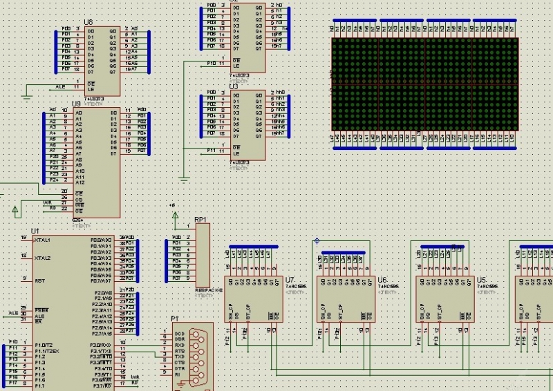

我想做个16*64左移led显示屏。目前处在编程和构思上,经过先前的学习,目前只是会了单片机通过串口给led输送汉字代码实现左移控制。看了这个贴,觉得非常不错。这是原帖,16*32左移  。我原本就是想弄个实时控制,刷新汉字的。想通过这个上位机学习然后融汇贯通,但是现在的问题是这个程序我看不太懂,弄了好几天了,楼主也没标相应的注释,希望老师前辈们能百忙之中抽个空,帮我解下惑,谢谢老师前辈们了!(之前打扰了沈老师,短消息了一下,虽然老师说也不太明白,还是谢谢老师能给我回复,很幸运找到这个社区,成为其中一员,真的能学到东西)
   基本过程应该是这样的,软件生成字模,然后通过串口发送给51。接收到的字模依次存入外部ram里。
然后从TABLE里依次取字模扫描显示。

这是截图
这是截图
发表于 2011-5-26 08:59 | 显示全部楼层
看不懂,帮顶
据说,程序应该有注释的,以便他人、自己以后不会忘记
