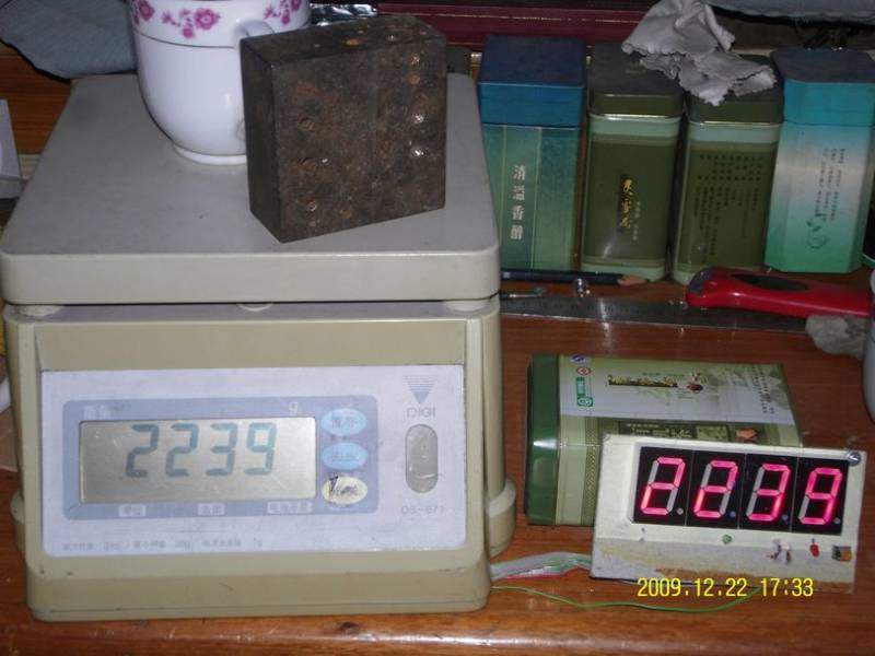

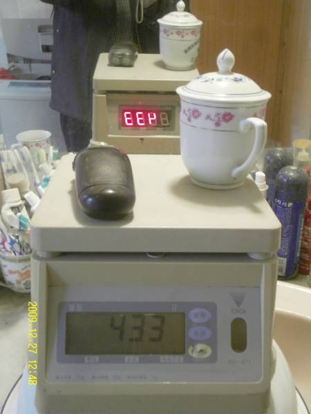

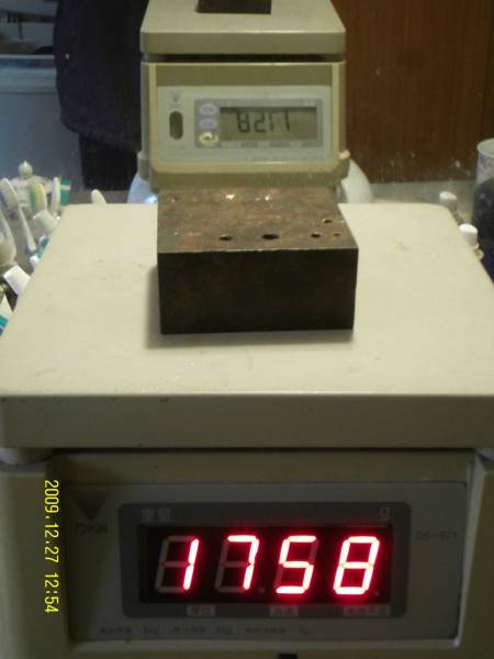

用373转换可以的。我有个电子称就是这样改成功 111.jpg 的。
发表于 2011-5-27 17:12 | 显示全部楼层
这是个双面显示的电子称,由于一面的液晶显示器坏了,就用373转换电平,改了LED数码管显示。
改好后放在镜子前照的照片,镜子里显示的是镜像,数字是反的。
