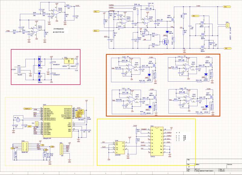

另外,昨晚打印出来,瞅到12点,大部分能看明白,就是MODEL那里没看出来是做什么的?CR模式采样电压接运放+ ...
gmliwei 发表于 2011-5-28 09:08 https://www.yleee.com.cn/images/common/back.gif
高考临近,李老师反倒清闲?恒流是取样电压从基准点来,比较取样电压获得稳定的电流,恒阻和恒流很近似,但是基准点的取样是从输出电压取得,保持这个电压的比例实现恒阻。
图中,两片393实现放电截至电压,和过流保护及知识。
TL084分别处理恒压,恒流和恒阻,多余的1/4空着了。
基准部分使用了反馈基准,原理上可以达到稳压管本身的5PPM的温飘
一片OP07用于接数字电流表的输出放大和隔离。
功率部分使用了双管(上下),大电流输出时上管导通,降低内阻,同时兼散热。大功率输出的时候P202外接负载电阻或者干脆用射灯,用来降低系统本身的热负荷。
电源部分使用了跟随电源,保证正负电源同时供电,避免负载不平衡使系统关闭的时候电容放电造成供电不平衡。

付老师这个的确不错,我也贴一个图对比一下,高考过后就着手弄这个了:STC单片机主控,R-2R方式暂时排除了(3V单片机对地大约40欧姆,对正电源大约100欧姆,这个误差没想到好办法消除),现在考虑用廉价的音频DAC做16位数控,24位AD做电压和电流采样。
这个是在百度搜索的一个电子负载的原理图。
