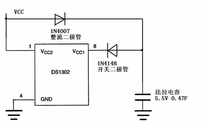

买了几百个 应该是进口 外观像金色的 很漂亮 看图片
准备做DS1302时钟备用电源 劳驾会用高手看下 这样应用不知道行不

发表于 2011-5-28 09:44 | 显示全部楼层
串个电阻限流充电吧
发表于 2011-5-28 10:02 | 显示全部楼层
两个二极管不要就可以,DS1302可以涓流充电的。

买了几百个?
8脚再串个二极管
发表于 2011-5-28 10:32 | 显示全部楼层
一定要加限流电阻的, 否则一加电4007上的电流很大的, 等于是对地短路。

 楼主| 发表于 2011-5-28 10:53 | 显示全部楼层
谢谢 楼上的朋友回复 DS1302是可以用涓流充电 有朋友反应好像充电很慢 40分钟左右充好  个人认为用整流二极管启到快速充电完成  但是不知道会不会对法拉电容有损害?   用数显可调稳压测试充电电流不高, 只有500多mA很快降很低电流,用在点阵万年历控制瞬间大电流可能整体电源有影响!

 楼主| 发表于 2011-5-28 11:03 | 显示全部楼层
尺寸很小的 像大号的手表电子  容量正在确定  已经用在DS1302  充一次电后 不充电  看看能坚持多久
尺寸(MM):12*5*12(直径*高度*脚距)
