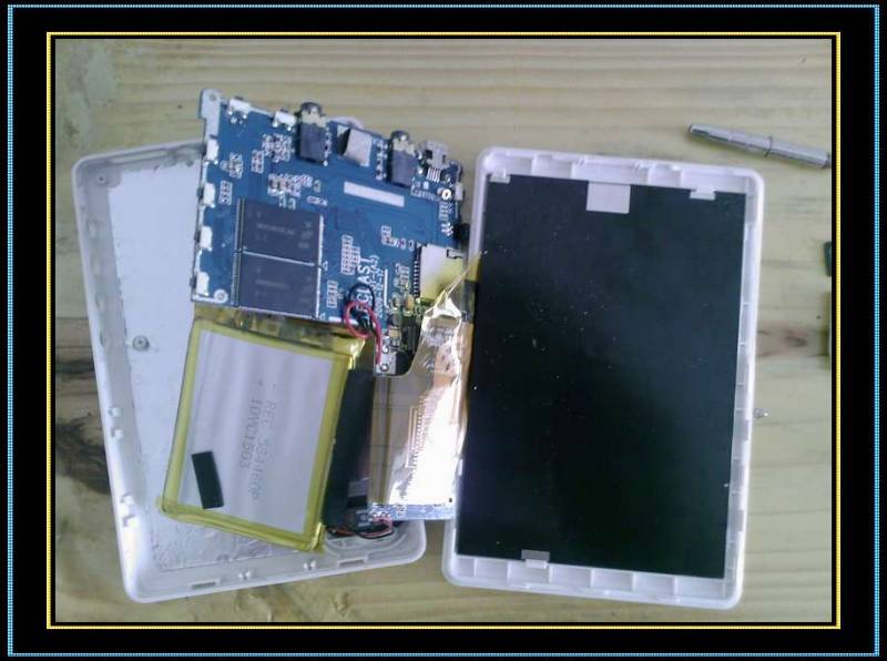

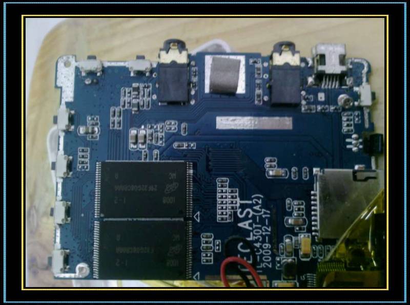

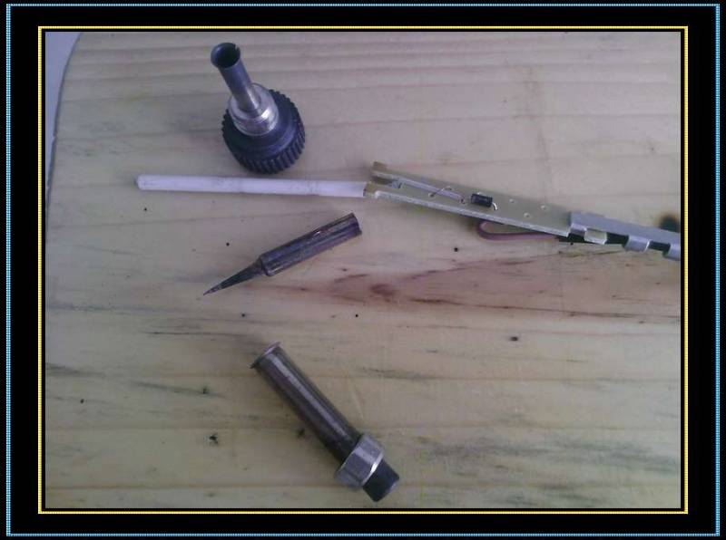

有部台电的mp4下一曲按键失灵,搁宿舍老久了一直懒得换。今天慢悠悠拿出来折腾了一下。
先上图吧
拆掉了电池正极线后才敢玩啊,哈哈,害怕冒烟,杜绝变砖。

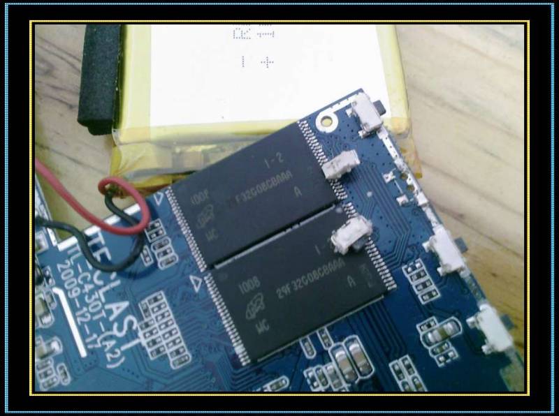

烙铁温度太低,贴片的微动开关在没有热风焊枪的条件下真难搞,一起之下就用尖嘴钳把他掰下来了,呵呵,焊盘没有被撤掉,可能是我用烙铁持续加热的结果。图中上面的开关是掰下来的,下面的是在华强北新买的。

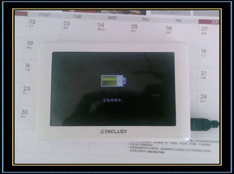

        电烙铁温度太低,贴片的焊锡怎么也化不了,吸锡器嘴又太大,吸也吸不进,要命。最后把新的按键换上去后,那个锡啊,堆得真丑,还好没有短路。哈哈,安装外壳后试机倒是把我吓了一大跳,我没注意到播放器电池没电了,开机开不了,我以为是焊接时候的高温把娇贵的主控芯片烫坏了,后来插上充电器才见好转,谢天谢地。

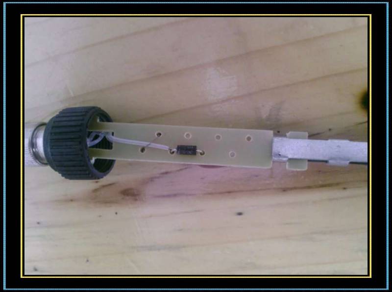

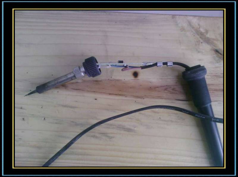

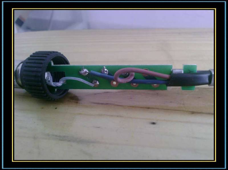

       都说工欲善其事必先利其器,这个烙铁真的不行,发热太小,一拆开看,发现竟然半波加热的东西,看来不用买新的烙铁了,下回需要高温直接把整流二极管用铜丝代替就可以了。

发表于 2011-5-29 10:40 | 显示全部楼层
楼主的烙铁也太山寨了吧?
 楼主| 发表于 2011-5-29 10:45 | 显示全部楼层
回复 2# ha2ying
    是啊  二十大洋就没有了  二十大洋买的
