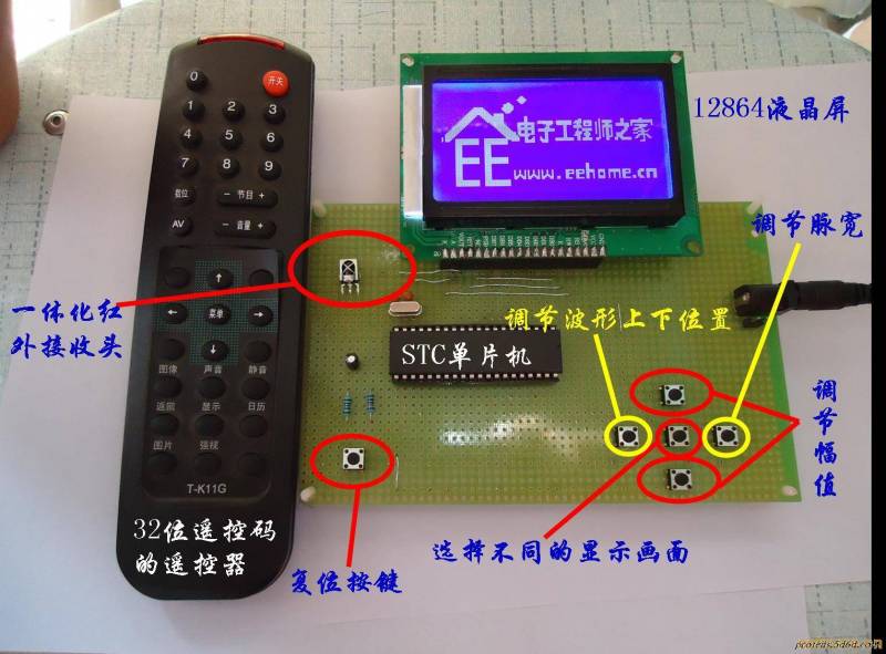

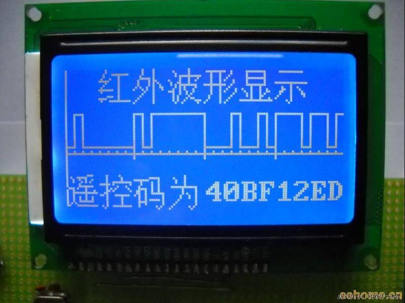

作品功能介绍:

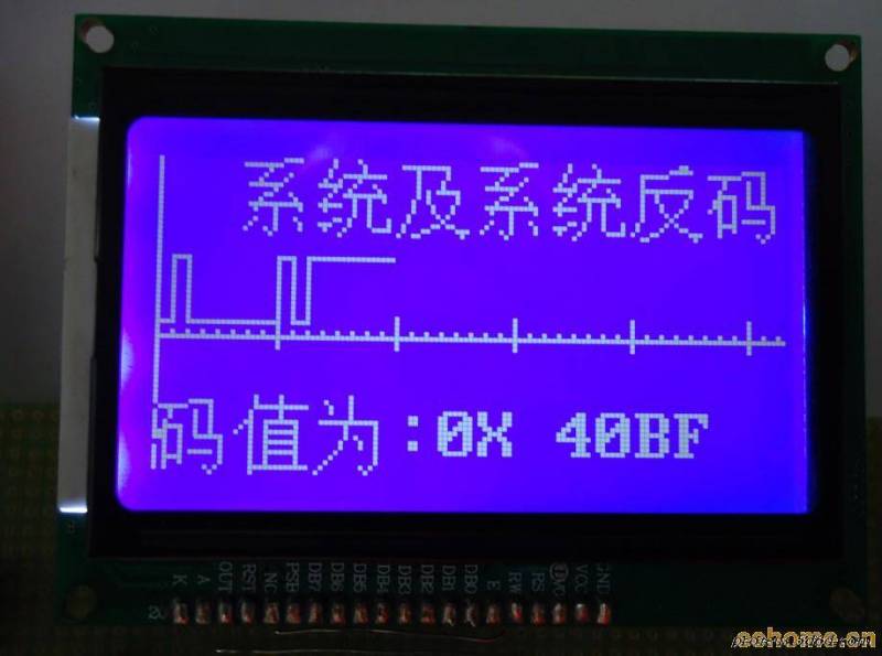

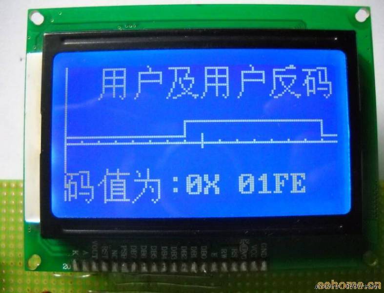

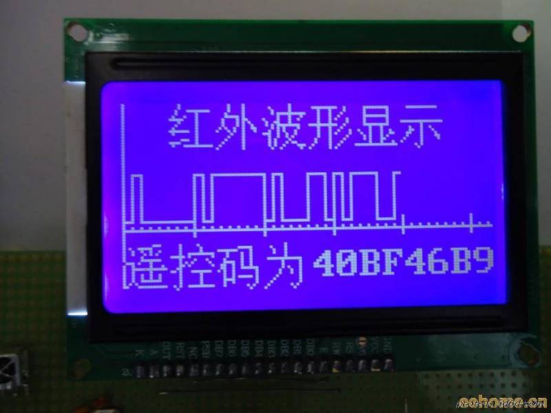

             利用STC89C52单片机为控制芯片,有三种显示画面:
                 1. 具有32位的红外遥控码和红外波形
                 2. 具有16位的系统及系统反码及波形
                 3. 具有16位的操作及操作反码及波形
      利用按键可调节

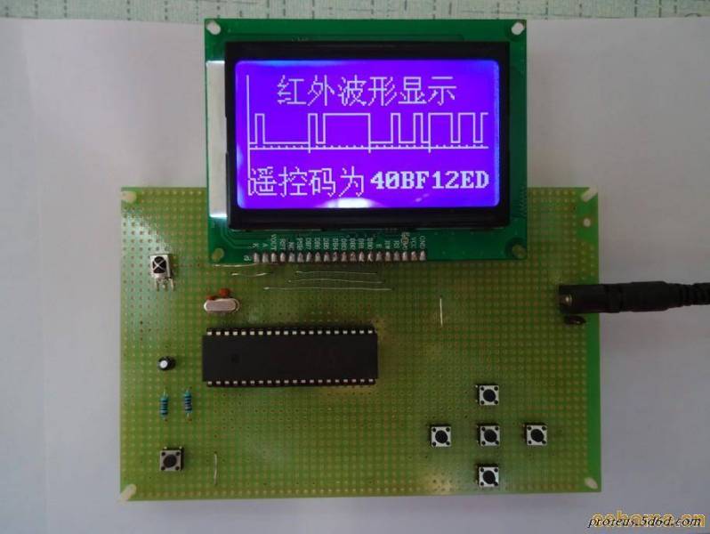

         a. 调节波形的幅值(振幅)
         b. 调节波形的脉宽
         c. 调节波形在屏的上下位置
   我的一个做维修的朋友他在给别人配遥控器的时候,需要查看遥控器的系统码和操作码,本作品实现了检测32位遥控码并显示其波形!  在维修中使用很方便了!
在12864的屏上显示简洁,查看遥控码容易,简单!
本文来自:proteus仿真论坛(http://proteus.5d6d.com),详细出处参考:http://proteus.5d6d.com/thread-14319-1-1.html
有空做一个看看

  呵呵,原网页有用51做的,我传上来,希望你能用AVR改呢,我也有个AVR的学习板,但是还没入门……
(*^__^*) 嘻嘻……
程序.zip (46.89 KB, 下载次数: 405) 这个是程序,用的是51单片机

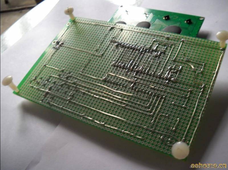

原理图.rar (11.21 KB, 下载次数: 414) 这个是原作者的原理图,用99SE画的,估计只是个示意图,因为原作者用洞洞板做的,所以原理图我看了下,有两个管脚都没连上,红外那里,好像要加个上拉电阻
哪天我有时间了,修改下再画个PCb试试……

    6楼有原理图和源程序,你可以修改试试?

解码程序段不怎么好,上一个我做的,希望能起到抛砖引玉的作用,多多交流……

    顶楼上的,有空我再试试,最近在研究,还在停留在看原理阶段,直接山寨的话……就不好了……
原作者好像用的无字库的12864?
刚好手头有一块……
