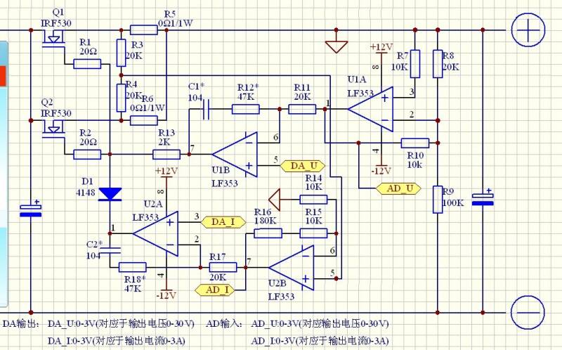

求OP系列放大器说明

很多电源实质上都是个小的负反馈系统,而一个负反馈系统性能的好坏和这个负反馈系统的开环放大倍数等有很大的关系。输出静态偏差一般是开环放大倍数的倒数。而由于各个环节存在着一定的移相延时(尽管很微小)等,过大的开环放大倍数会造成系统的不稳定(发生振荡)。所以要求高的话就需要合理选择开环放大倍数。小了静差就大,太大了就不稳定,这是一对矛盾。对于静差来说采用积分调节就可以很好地解决:由于积分环节对于直流分量来说其放大倍数很大,而随着频率的升高增益会以一定的速率下降而保证系统稳定。但是只用积分也有个明显的缺点:动态特性比较差,表现在稳压电源上就是负载的突然变化造成的电压的变化相对比较大。而用比例积分调节就可以比较好的解决这个问题,前提是比例系数和积分时间常数选择得比较合理。至于在稳压电源上是否需要PI(或PID)调节,这要看具体要求,要求不高只需要比例调节(这个比较常见)。但要求高的话就不能满足了,所以如果希望电源有高素质的表现还是需要使用PI(或PID)调节的。

发表于 2011-6-2 12:52 | 显示全部楼层
回复 25# fujiachun
    如果有兴趣的话,做下以下实验就会明白很多:
    找一个用运放做反馈环节放大的电源。
1、先做比例调节实验:测试不同比例系数时的稳态性能(比如说最简单的测试满载下的电压,控制时按额定调整)和动态性能(比如说负载电流是200--1000Hz的方波,最大电流100%额定电流,最小电流10%额定电流时的电压波动---用示波器观察),可以看到:不同的比例系数有不同的性能,甚至发生振荡。
2、积分调节实验:同样测试各种性能指标,看看和比例调节的区别,还可以观察不同积分时间常数下的性能的变化。
3、比例积分调节实验:同样测试性能指标。特别是校正到最佳时的性能指标。看看是否比原来有明显的提高。
4、换用不同速度的运放重复做上述实验,看看性能的改善。
如果调节的好的话,用高速运放做PI(或PID)调节是会有比较明显的提高的。

能不能帮忙提供一份电路来参考,一直以为比例积分是用来控制温度的
发表于 2011-6-2 16:27 | 显示全部楼层
回复 28# fujiachun
