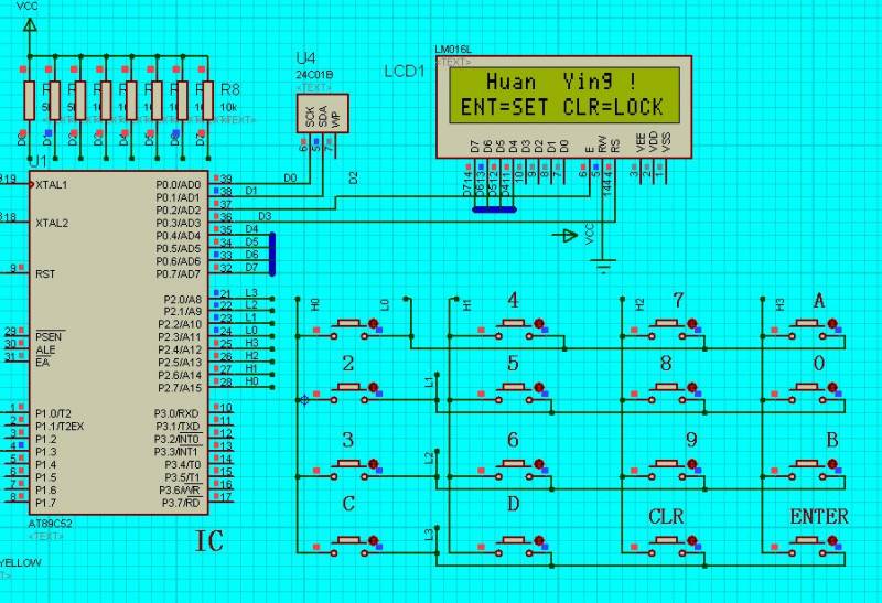

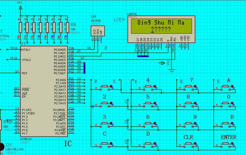

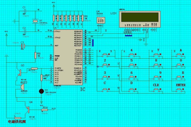

[其他综合] 发个刚做的密码锁
发表于 2011-5-31 19:26 | 显示全部楼层 |阅读模式
汇编的,有PROTEUS7。7文件 密码锁可改密码.rar (85.78 KB, 下载次数: 2635)

怎样使用? 那个键是SET?

如果面对国内建议使用12232呵呵!使用1602提示用拼音估计考倒一片人。

电控锁吗?
