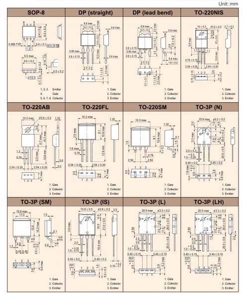

TO—220全是塑封,哪里来的金封
benli 发表于 2011-6-1 18:04 https://www.yleee.com.cn/images/common/back.gif
    TO-220..........也是很多类型。有不带散热片的。
TO-220NIS ——这个是不带散热片的。
TO-220AB
TO-220FL
俺干脆贴个图吧:
TO-220 ...
huayuliang 发表于 2011-6-2 18:00 https://www.yleee.com.cn/images/common/back.gif
    所有的TO-220是都有散热片的,不过有的散热片做了绝缘处理,被包在塑料里面了。
发表于 2011-6-2 19:16 | 显示全部楼层
汗。。。那个只能叫基板了。不是为散热设计的。
发表于 2011-6-3 14:03 | 显示全部楼层
实在抱歉,是俺错了。。。
拆了个78M05A,TO-220NIS 封装的,从顶端的4个小半圆裸露处能看到铜。。。
看来确实是散热用。。。
