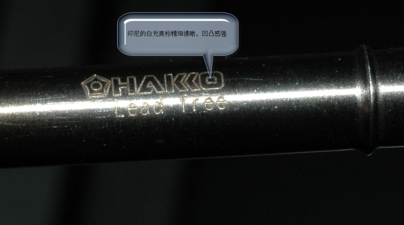

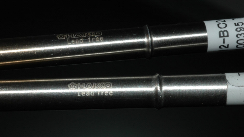

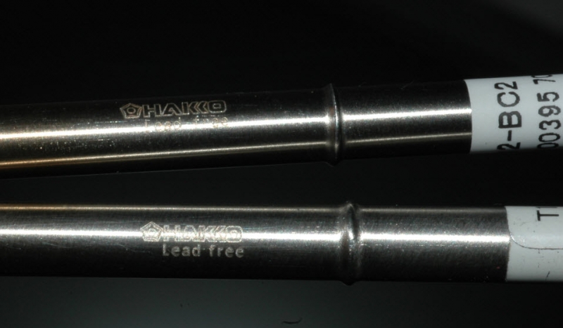

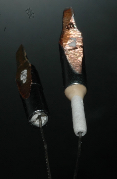

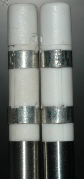

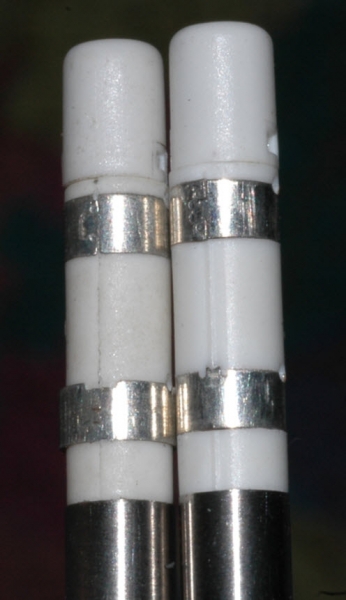

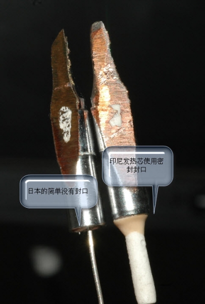

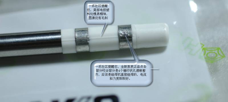

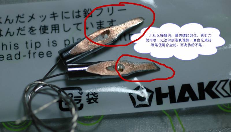

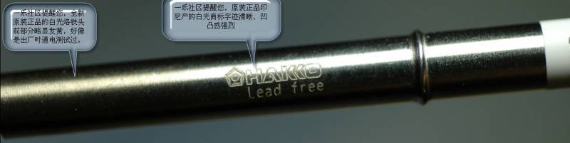

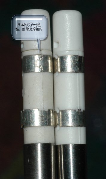

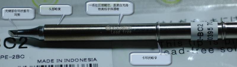

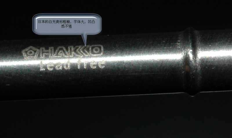

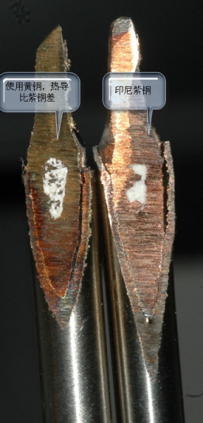

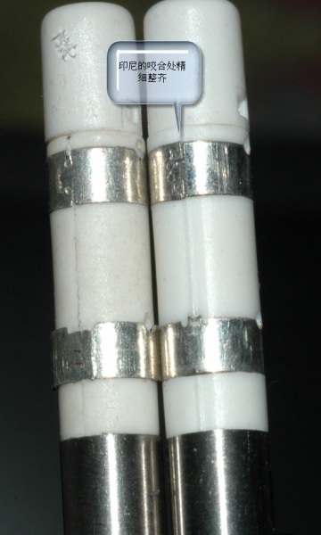

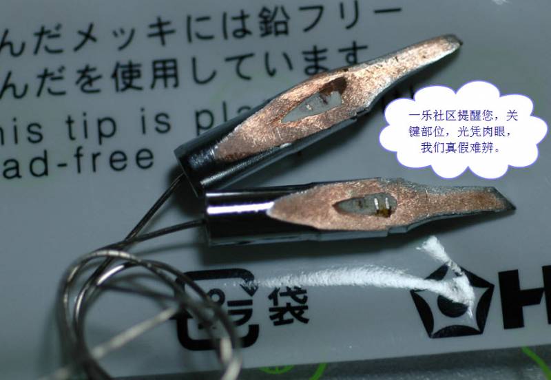

今天花高价淘了几支T12-BC2白光烙铁头,因自己对这方面经验缺少,无法识别真假,买回来的货有两种,一种标称是日本产,另外一种标称是印尼产,为了辨别真伪,特意谷歌一下,参考前辈门的经验,再结合自己的暴力拆解,得出以下图片给大家参考。

王老板有米哦,两只新头就这么没了,俺看得都心疼。俺曾解剖过一只BL头,当然是废的,新的俺都用不起呢,别说拿来解剖了。不算不锈钢外壳,头部是有三种材料组成的,尖细的部分外层是一种特殊合金,内部紫铜,再往上就是铁的了,发热芯就在里面。
