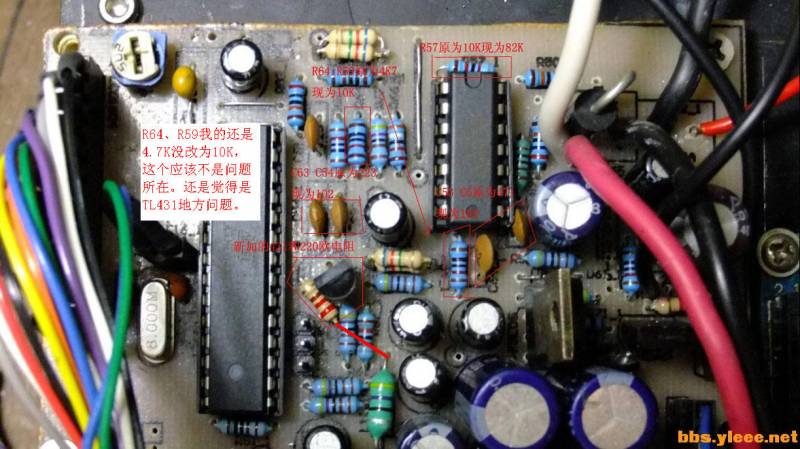

M8 V7版 电源求助,输入、输出电压均显示错误

外部基准肯定没问题吗?(看样子象有问题)
V4版正常吗?
TL431的中间脚接地,另两脚接在一起后接M8的21脚 ...
wjk478 发表于 2011-6-2 20:34 https://www.yleee.com.cn/images/common/back.gif
    实际输出就是设定值,两个编码器操作均正常,就只是输入,输出显示不正常,

    220欧电阻一端是接到431的1.3脚,另8一脚是接到电感的

此故障为M8的AREF外接基准不正确所致。我的也是这个问题现在已经好了。
发表于 2011-6-2 21:41 | 显示全部楼层
重新刷V7版的EEP固件(EEP固件刷写时选上校验EEP)

你再试下把外部基准TL431和220欧电阻去掉看看屏显示是什么样的
软件方面先什么也不动,比较一下去掉和没去掉有没有什么区别
如果没区别的话就仔细查下TL431附近电路。
方便的话上个你这个板的背面图
注意下屏的外壳、调整管、散热片、PCB版之间的隔离。

    拿掉M8后在IC座21脚处能测到2.48V的电压,
拿掉431和220欧电阻后现象还是一样,输出和输入电压显示错误

M8在上面的时候21脚电压多少(M8集成块上21脚),再换个431试试

    一样,都是2.48v

先刷回V6 看看是否正常,然后再调整电路。
