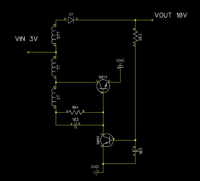

由东芝TA8126的技术资料做的,TA8126很难碰到,但是用分立原件也很简单。电路震荡频率可能在2Mhz左右,所以对中波没有干扰。而普通DC电路会有明显干扰。电路最高能输出30伏,电路图所用原件输出约10伏。 3伏升压电路.png

发表于 2011-6-3 16:21 | 显示全部楼层
请问电流能到多大?
发表于 2011-6-3 18:57 | 显示全部楼层
这个关键是那个电感!麻烦!

发表于 2011-6-3 22:29 | 显示全部楼层
回复 1# wulishui
    看LZ画的图很亲切,因为我经常画的也是这种图。不过LZ画的太蛋疼了,给LZ重画了一个
感觉那个563 电阻应该是个稳压二极管,或者应该串联一个稳压二极管。
