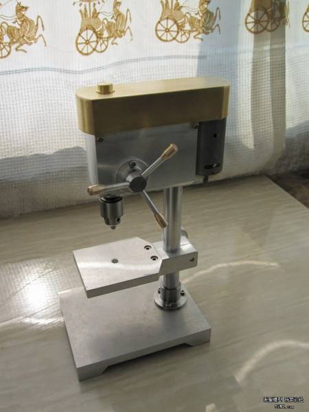

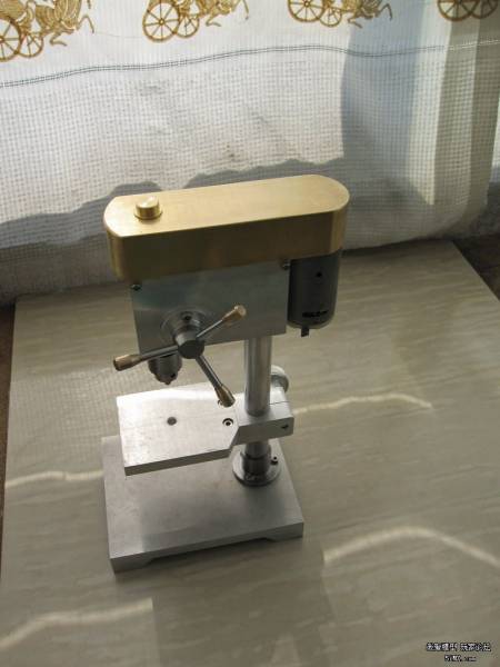

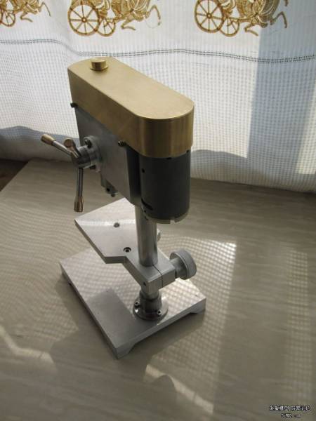

(转帖)PCB小台钻
发表于 2011-6-10 10:08 | 显示全部楼层
打不了大点的板吧

    尺寸准了吗?我那小电机找不到了,没有尺寸。
我的雕刻机能动了。今天让朋友带了块10mm的工业PVC。晚上想试雕下。还没玩过。

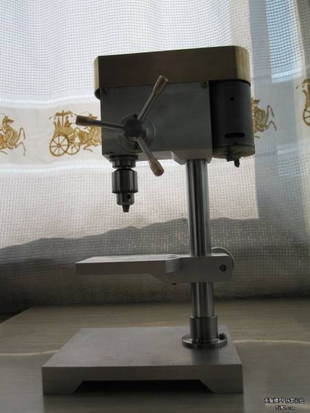

 楼主| 发表于 2011-6-10 14:48 | 显示全部楼层
回复 36# lsnes
    使用10MM的光轴,滑块外径是19MM。留0.5MM的不知是否可以挤进去!
我的电机是上次A51的电钻,带头的。
钻头与立柱直接由7.5MM,也就是可以最大钻15MM宽的板。
滑动板钻多几个孔是为了装LED灯的。
有倒角更好。
发表于 2011-6-10 15:23 | 显示全部楼层
回复  lsnes
我的电机是上次A ...
GandF 发表于 2011-6-10 14:48 http://116.255.141.47/images/common/back.gif
    0.5mm的话危险要敲进去(敲不保险最好是压进去),不过我想你应该是0.05mm吧(9.95+0.05才=10)
要不都0.05mm吧,装进去松点然后滴几滴502或929很牢的
还有就是电机大圈里面的11直径小圈是怎么个意思
