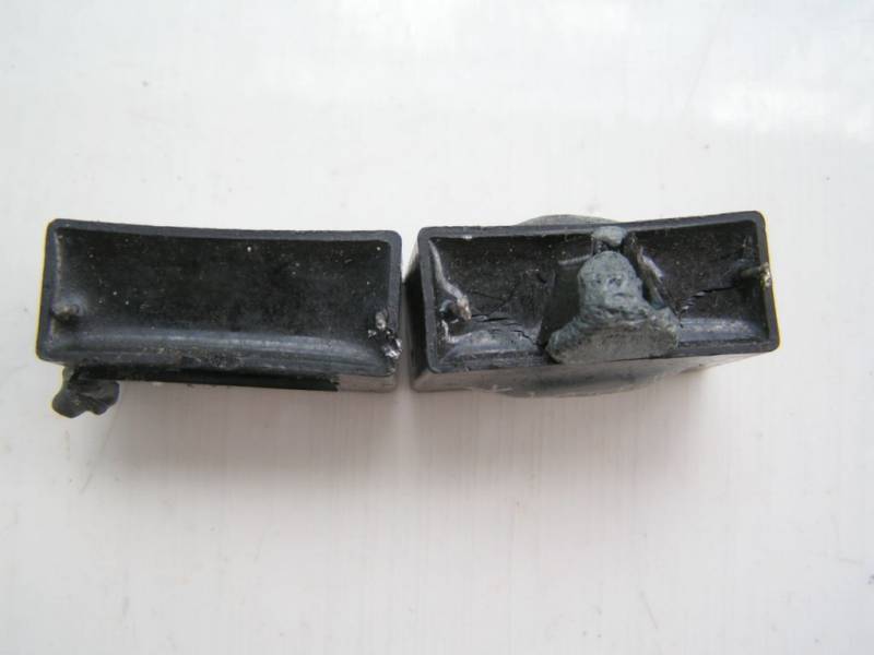

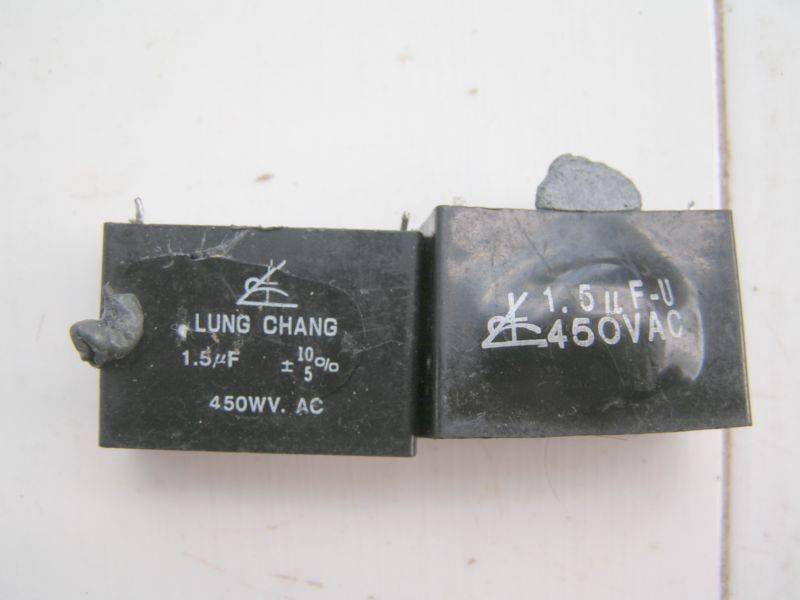

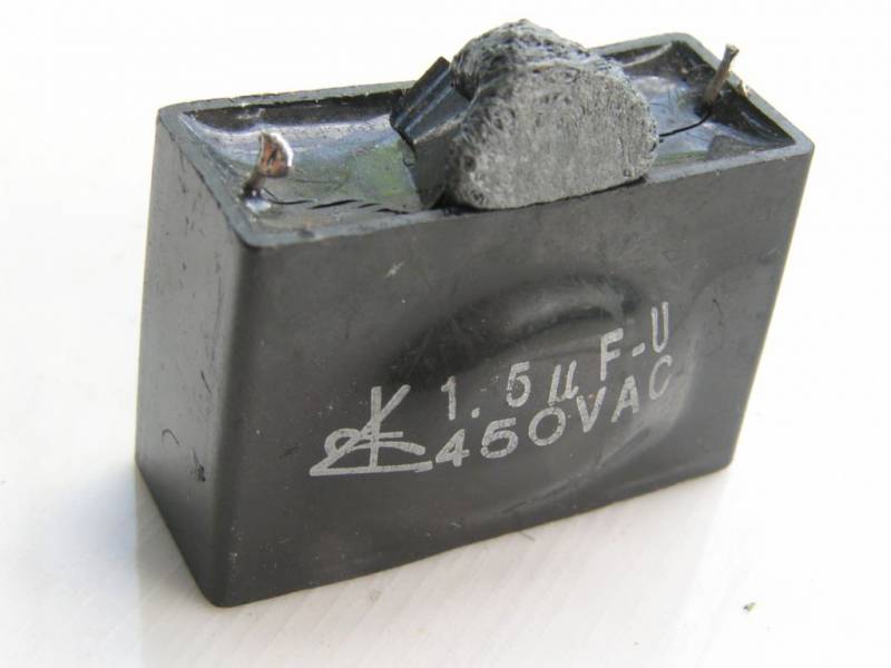

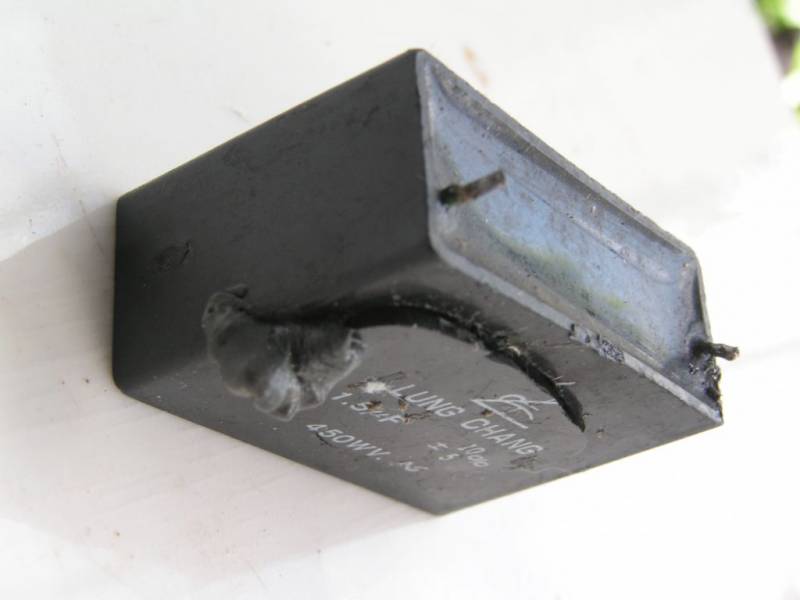

前一阵我弟弟跟我说他的电风扇不会转了,嗡嗡响,我当时怀疑是风扇电容坏了,就翻出几个风扇用的CBB电容给他,这些电容是二手货,看标称参数是AC450V。结果当时给他四、五个,前几天我弟弟投诉我,说给他的垃圾电容,不到两个月时间,全部爆掉了。听说爆掉了,我当时一惊,一问没有伤人才放下心来。结果弟弟把其中两个“尸体”拿回来给我,我一看实在无语了,不光爆裂开,而且还象火山一样喷出了灰色的“岩浆”,看图吧:

这种电容好像电流太小,一般放在日光灯里调整功率因数的,做电机启动电容不行的,电流大就热,然后就爆浆了!

我猜是电容质量有问题,耐压虚标了,后来我给弟弟几个MPX安规电容,换上后再无问题。

这种情况里面极可能是普通电解,外边加个壳。
发表于 2011-6-7 09:27 | 显示全部楼层
电解不会出浆
发表于 2011-6-7 10:02 | 显示全部楼层
不是电解,是电容质量次!
