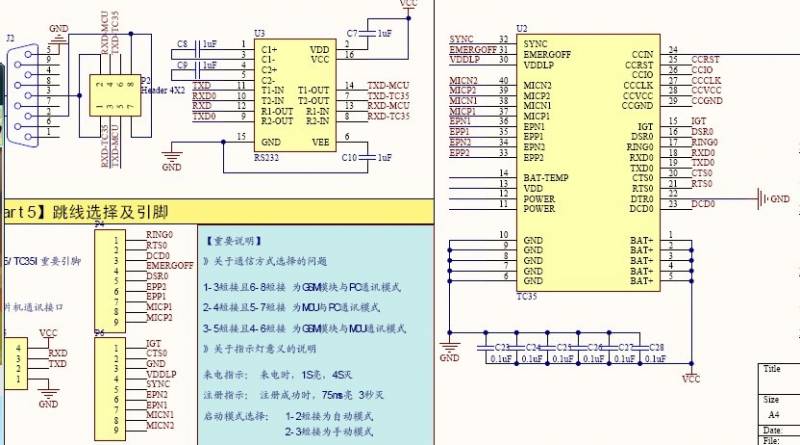

您的意思是USB转串口线可以烧写STC的单片机,却不能和TC35i通讯,对吗?
有以下几个问题:
1.  GSM模块可以和台式机的原生串口通讯,对吧,那么通讯时候有没有流控?用的是什么流控:RTS/CTS还是Xon/Xoff?
2.  俺记得GSM模块默认是需要RTS/CTS流控的,如果想关闭的话是需要用AT命令关闭的,用USB转串口的时候发送该AT命令了吗?命令发送成功了吗?
回答完上边两个问题,还有一种测试方法,就是用台式机的原生串口,只接第2、3、5针,再试试台式机能不能和GSM模块通讯。

从原理图上看,确实是RXD,TXD来完成串口数据传输,我上个原理图吧。而且台式机的原生串口用串口调试助手可以正常使用AT命令。

俺现在不看原理图,请先回答俺的问题,然后再用三线制和原生串口通讯做测试。
发表于 2011-6-9 10:32 | 显示全部楼层
楼主,请您要仔细看 199003326 和我的回帖。
就您在13楼贴的图,其中浅蓝色的【重要说明】里,就使用了除了RXD/TXD之外的端口——说明这里的串口不是使用的“三线制”!
另外,所谓的“台式机的原生串口用串口调试助手可以正常使用AT命令”不能说明什么问题。
其它,同12楼。
