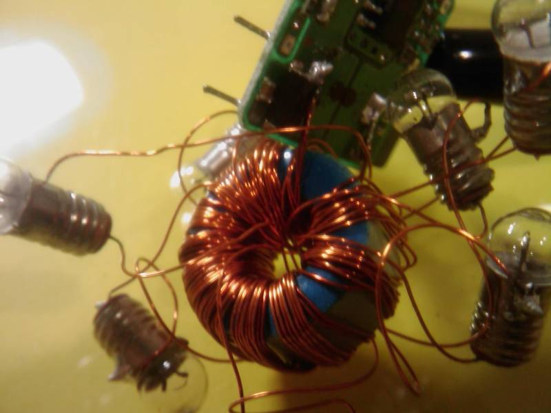

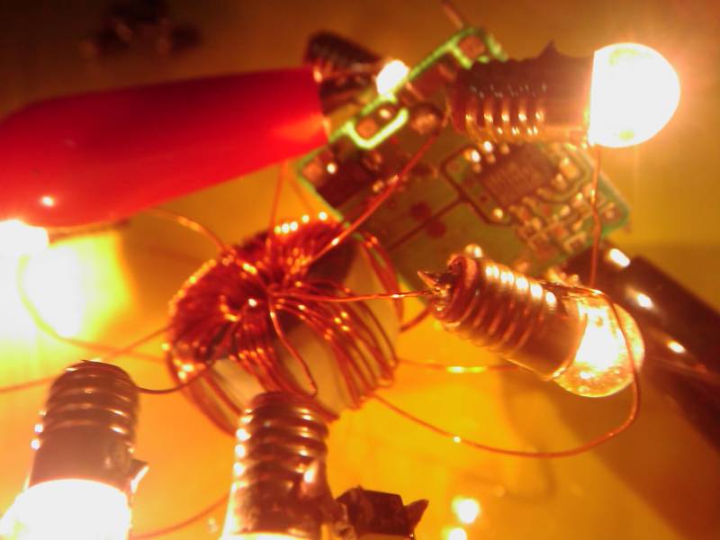

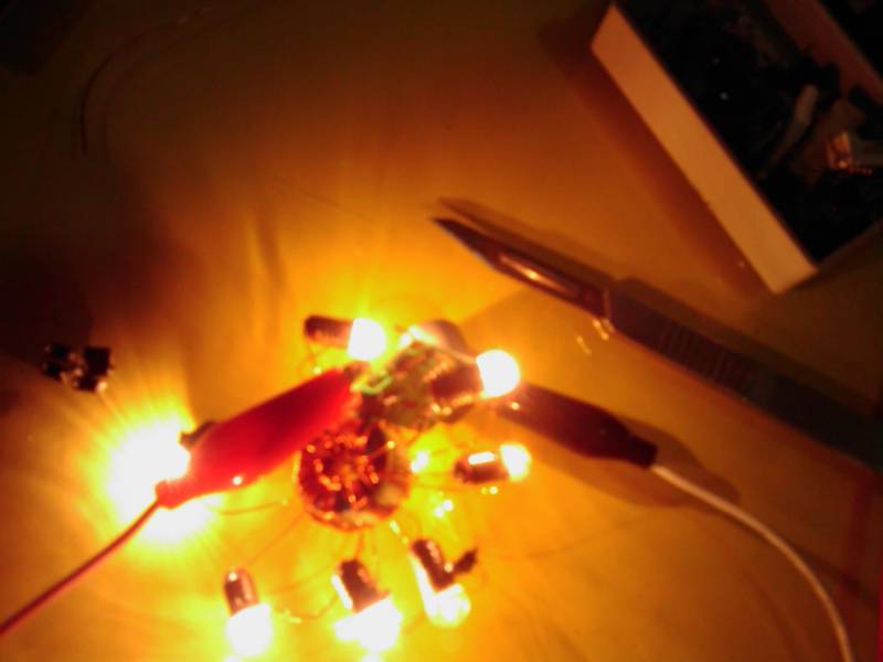

做了一件小玩意,顺便和大家分享-便宜实用的小工具。

1个2307带12路?
每路多大负载能力?
发表于 2011-6-12 16:52 | 显示全部楼层
12路,也太多了点做平衡冲不错,个人认为芯片应该放电路板另一面,要不万一坏了要换拆这违章建筑还真不是一件容易的事
 楼主| 发表于 2011-6-18 21:32 | 显示全部楼层
实际输出总功率还不知道。
但整流后,短路单路,都有1.1A左右的电流,输出功率与输入电压有关,输出电压于磁环绕线匝数有关。
翻出以前搭的一个,7路输出,电压大约4.5V左右,灯泡电流大约0.35A左右。无整流输出。
