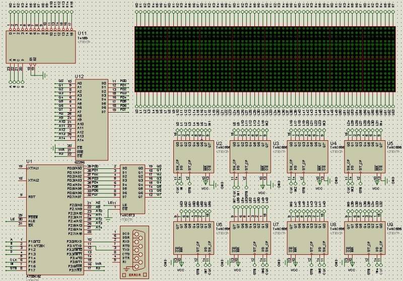

老师前辈高手来看看我的图,接下来做实物了,还缺什么??
发表于 2011-6-7 22:33 | 显示全部楼层 |阅读模式
LED
LED
    低电平选中行,高电平选列,仿真图。程序也差不多了。接下来要做实物了,不知道还缺什么元件,能否驱动成功??
发表于 2011-6-7 23:12 | 显示全部楼层
既然楼主可以用仿真试验,如果仿真可以通过,那么就89不离10了,实物基本可以按照仿真图做,实际效果如何可以再进行修改一下。
发表于 2011-6-7 23:15 | 显示全部楼层
缺电阻。
发表于 2011-6-8 00:19 | 显示全部楼层
缺限流电阻,这个一定要加上
发表于 2011-6-8 07:22 | 显示全部楼层
62256都还搞到了 厉害
发表于 2011-6-8 09:41 | 显示全部楼层
安排两个18b20温度传感器接口——两个,室内外各一个,实用。
 楼主| 发表于 2011-6-8 14:54 | 显示全部楼层
回复 4# lihongran
哦,那得64个啊,多大的最合适??
 楼主| 发表于 2011-6-8 15:03 | 显示全部楼层
回复 6# 无锡风
哦,好的。
发表于 2011-6-8 15:21 | 显示全部楼层
回复 7# jxhxfen2008
    你的行驱动是74HC几啊?行驱动最好加扩流,不然你只有晚上看萤火的份
 楼主| 发表于 2011-6-8 21:12 | 显示全部楼层
回复 9# lihongran
    额,我行驱动是154啊,低电平选通。如何扩流??
