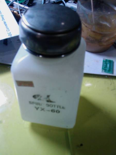

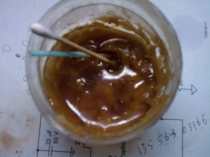

大家用什么瓶子装松香水?

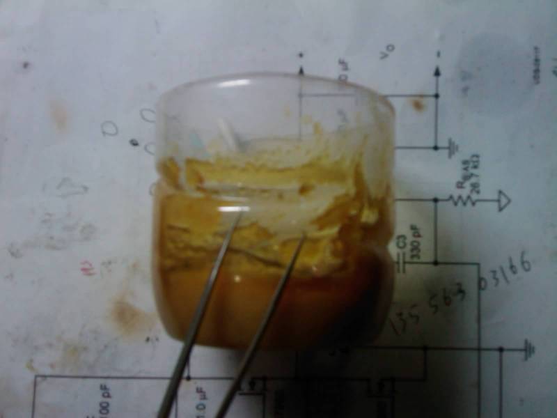

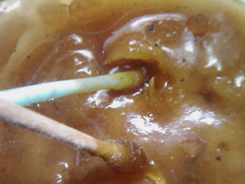

我用装木糖醇 的瓶子,口大 ,木糖醇吃完了装酒精松香溶液,盖子密封性非常好,自密封的,压紧就行,绝对不漏;开盖方便,要按住瓶子; 里面放一棉签,用时沾了涂。
发表于 2011-6-11 14:06 | 显示全部楼层
2元店处理1元的山赛指夹油,清理后加松香水非常好,密封好还带个小刷

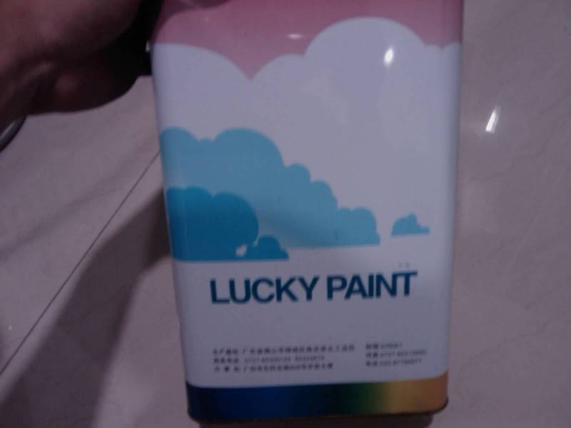

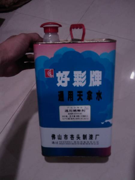

回复 1# fat
    FAT师傅,您好,我是这样弄的,用个空塑料瓶子装的(怡宝纯净水),剪开,不用密封。
    但溶剂不是酒精,而是“天那水”。就这样放了几年,也没发现松香会“爬”出来。而且松香干得很慢。
    即使干了(实际是松香变稠,流动性差而已),加一点点天那水 又恢复原状。
    酒精挥发得太快了,挥发的时候也会蒸发得弄得到处都是。不实用。
    另外天那水用过几种,散装的也有用过,个人感觉最好用的是“好彩”“紫荆花”这两个牌子。而且一瓶也不大,容量3升。够用很久了。
    天那水对“HDPE”“LDPE”“聚酯”这3种塑料不会溶解。其他塑料不好说。各位朋友也不妨试试看。

 楼主| 发表于 2011-6-12 01:05 | 显示全部楼层
回复  fat
xinxin 发表于 2011-6-12 00:32 https://www.yleee.com.cn/images/common/back.gif
谢谢老兄指点,俺有点糊涂了,印象中天那水比酒精挥发更快,刚查了一下百度百科,找到如下描述:
香蕉水(banana oil)又名天那水(thinner),乙酸异戊酯、别名醋酸异戊酯、香蕉油,主要成分是二甲苯挥发性极强易燃易爆有毒,是危险品。将乙酸乙酯、乙酸丁酯、苯、甲苯、丙酮、乙醇、丁醇按一定重量百分组成配制成混合溶剂,称之为香蕉水。纯香蕉水是无色透明易挥发的液体,有较浓的香蕉气味,微溶于水,能溶于各种有机溶剂,易燃,主要用作喷漆的溶剂和稀释剂。在许多化工产品、涂料、黏合剂的生产过程中也要用到香蕉水做溶剂。别名也叫稀料
如果其成份主要是二甲苯,那可不敢用,这东西太毒了,很容易引发白血病,建议老兄小心啊。
发表于 2011-6-12 11:36 | 显示全部楼层
回复 58# fat
    是的,天那水有轻微的毒性,但每天在工作室呆的时间不超过半小时,天那水对身体的影响 还是可以忽略不计的。
    另外松香膏使用得比较少的,可以用饮料瓶盖装就行。
