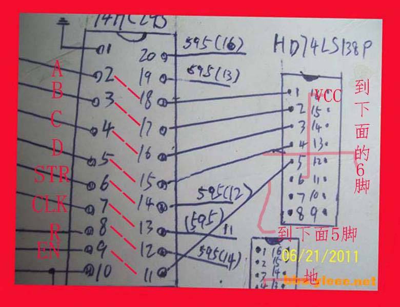

这块单色LED屏什么驱动??

我又在仔细看了,字的上半部并不是完全无显示,而是也是字的下半部,就是上面的没下面的亮,就是同事有两个字体的下半部,一个亮一些一个暗一些
发表于 2011-6-25 22:40 | 显示全部楼层
显示没反,是我放反了,问题是现在为什么只显示字体的下半部呢?而且只在屏的4分之1有显示。请教沈老师,是 ...
我爱电子 发表于 2011-6-25 22:12 https://www.yleee.com.cn/images/common/back.gif
    只在屏的4分之1有显示。】】因为程序是16X64,你的屏是32X64,正常显示应该是1/2,现在你只有1/2的一半,应该是哪里还有问题,给你的程序不用怀疑?
发表于 2011-6-25 22:41 | 显示全部楼层
你好,沈老师,我测了,不是你说的那种连接方式,,
我爱电子 发表于 2011-6-25 22:23 https://www.yleee.com.cn/images/common/back.gif
    是怎么连接的说一下啊!!!!!!!!!!
按照这个说明一下怎么连接的。
138--1        138--2
1--------------1---------A
2--------------2---------B
3--------------3---------C
                     4--地
4--------------6---------D
5--------------5---------OE
6--VCC

    单片机连接是按照这个,2个138之间连接是不是和上面一样,另外你可以随便换 A B C D到单片机的连接,看看有什么变化。
就是先打开A连接线,再分别断开B C D.

随意调了屏ABCD到单片机的连接,这次显示有些变化,就是原来现实的字体的下半部上移了。但先半部字体的中间部分又不显示了。
发表于 2011-6-25 23:13 | 显示全部楼层
看看2个138连接红色说明是不是这样。
