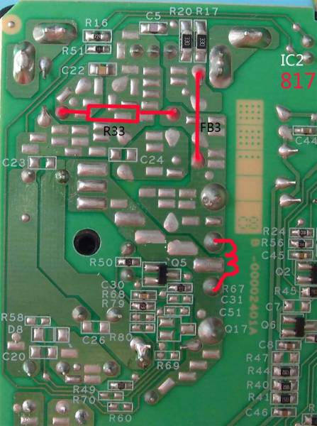

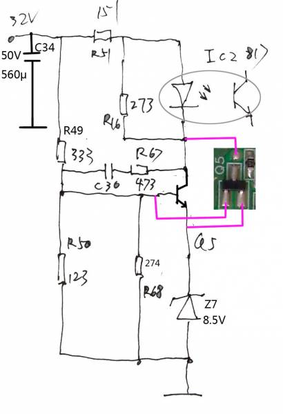

手绘:32V 2.5A 型号0957-2093的次级稳压电路
发表于 2011-6-8 21:22 | 显示全部楼层 |阅读模式
不一定准确,仅供参考

Q5是什么?
发表于 2011-6-8 23:51 | 显示全部楼层
Q5是什么?
zhpicc 发表于 2011-6-8 23:11 http://116.255.141.47/images/common/back.gif
    npn三极管

一个HP公司的打印机是电源 输出31.4V,有人曾测能稳定输出5A电流 http://116.255.141.47/viewthread ... mp;highlight=32V%2B

hntc123 发表于 2011-6-8 21:22 http://116.255.141.47/images/common/back.gif
    请分析一下稳压电路原理好吗?谢谢
