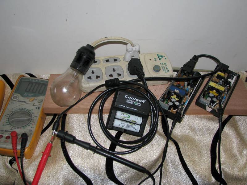

随便找个垃圾插排都可以山寨变凤凰的

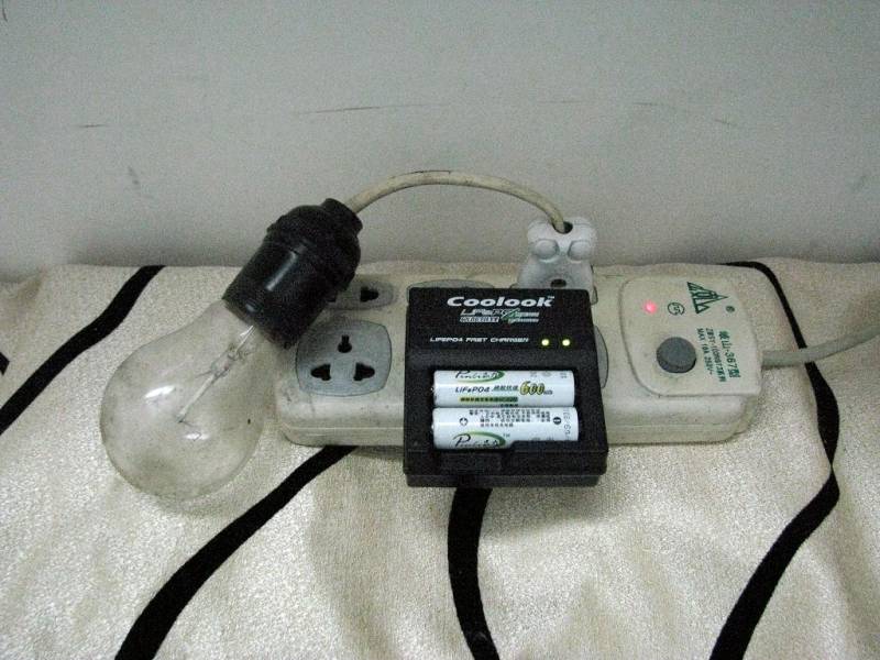

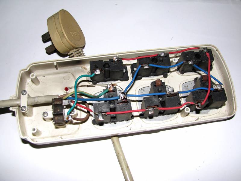

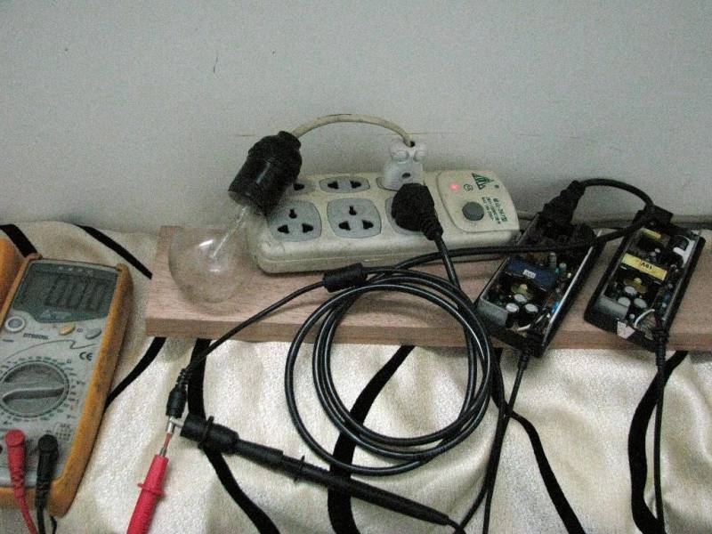

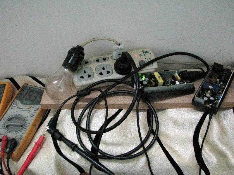

家里还没整理好,昨天朋友拿来2只很山寨的三星本本电源说点不亮了叫我给看看,很久没搞维修了但又不好推脱,开关电源的检修从电视机使用开关电源开始经过几次“眼前一亮”的经历后便学会了串灯泡检修,手上没有此等神器咋办?在垃圾堆里找到了这个垃圾插排,既然这种垃圾插排没什么实用价值为啥不变废为宝呢?对电源的检修也可以无损检测,既不动用烙铁也不用改动线路,再说普通的开关电源也都小于100W的,对这种垃圾插排来说载流相对安全的多,废话不多说立即动手开始“庞大的系统工程”

前两张图片好像是在让大家找不同!楼主还是把改动处圈上好点!
发表于 2011-6-9 07:06 | 显示全部楼层
看了图片没看懂。后来仔细看了文字才明白原来就是串个灯泡以防爆炸

开关切换 调试模式 和 运行模式 的专业维修插座从此诞生!
