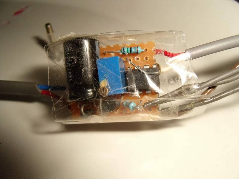

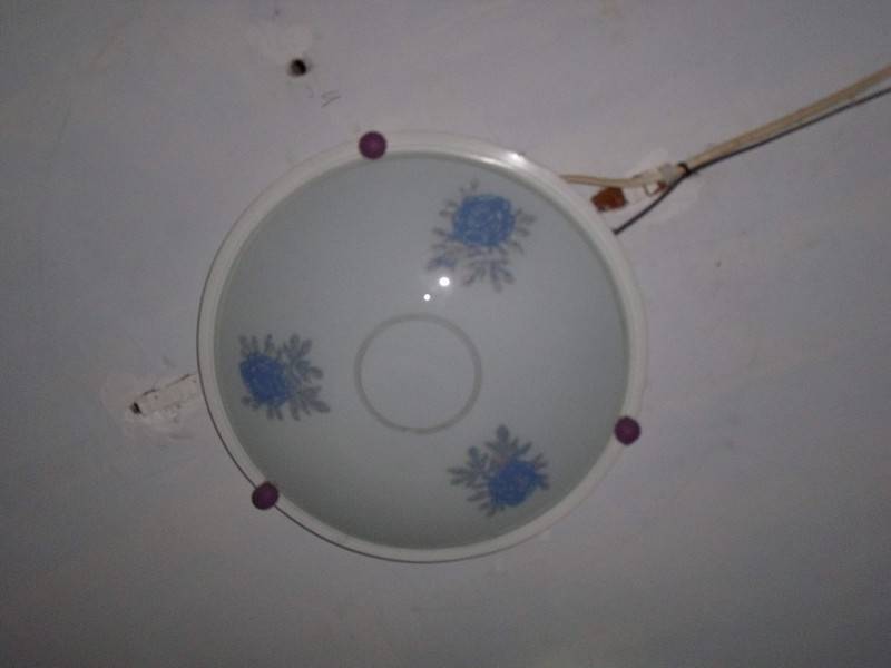

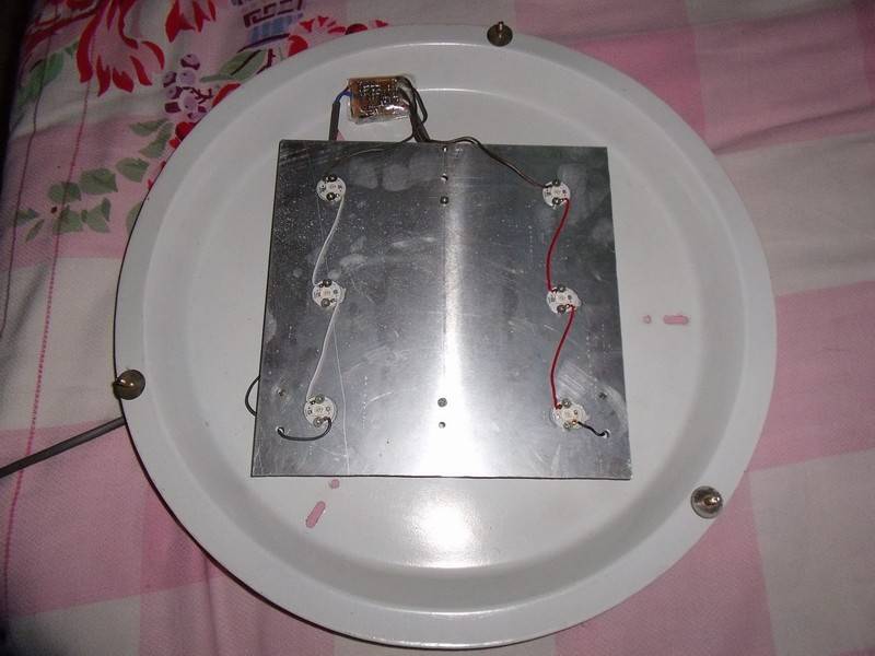

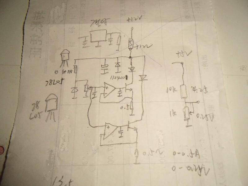

买不起圆形的节能灯啊,只好自己改了个!

LZ这样下来成本也不低啊,何不10元一个买2个螺口11W节能灯,3元2个螺口灯头,把螺口灯头想办法固定在里面,这样总共花了23元,就得到了一盏22W的环形吸顶灯,亮度肯定比用LED大,更换也方便!

LZ这个不比环形灯贵啊
发表于 2011-7-23 17:10 | 显示全部楼层
感觉亮度不行
发表于 2012-3-16 10:15 | 显示全部楼层
很漂亮,亮度不够吧
发表于 2012-3-16 16:25 | 显示全部楼层
再调下布局和反光可能要好些
