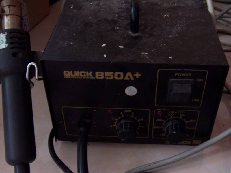

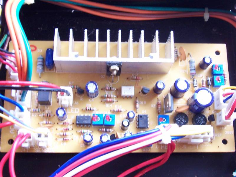

本人纯粹电子爱好吧  以前没有热风枪拆坏一块电脑主板的bios芯片以后 焊盘搞伤 只好作罢  无意中在手机城卖手机配件朋友处买了台2手热风枪 国内第一品牌 快克850 120¥
我想以后都是贴片时代了花120¥学习也不贵 好这口没有办法 从没有摸过热风枪买了  热风枪真是个好东西啊!不一阵子就学会用了

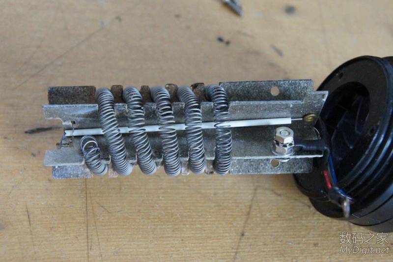

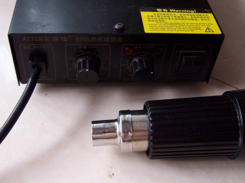

以前看到小小的贴片畏惧 呵呵...... 回头再学习发现还有旋转风的 针对塑料和温度敏感的BGA 有了上次的热风枪经验后 逛本地的跳蚤市场(垃圾堆)看摆了很久都卖不掉 讨价还价15¥买了旋转风  atten 8205 手柄烧融化了 高温融化肯定电路有坏  先修电路部分 很简单电吹风差不多  lm317调节马达电压8-13V  热电偶检测 电炉丝过零可控硅调温 电机处有一水银倾斜开关和热电偶串联 立起手柄电路检测不到热电偶可控硅就断开电炉丝  发现 双向可控硅M3JZ47烧了 换了个bta24-600 没有发现还有异恙 拿灯泡试机 拿烙铁靠近热电偶加热 调节面板温度旋钮可控硅有规律的导通受控 (我因为有热风枪 实际我是拿热风枪吹的)  ok
复件 88_793319_63d8095631eb3a8.jpg 100_1571.JPG 复件 100_1604.JPG 复件 100B1650.JPG
陶宝卖55¥

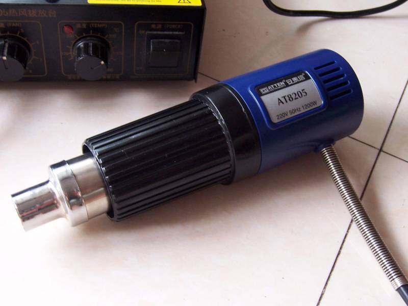

发现我的太古老了 是没有航空插头的 估计应该差不多的  买回手柄 剪了头 一根一根对应焊上 好在线不太多 8根  ok 适应了一下 看看成果

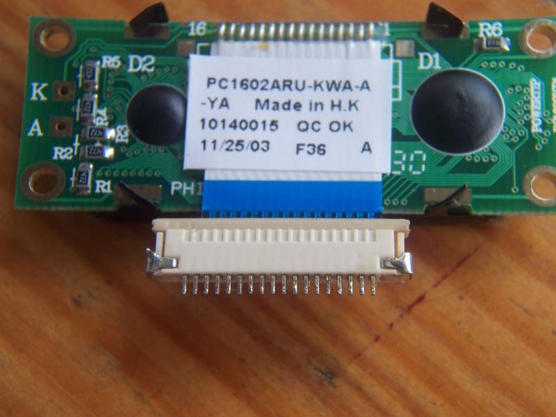

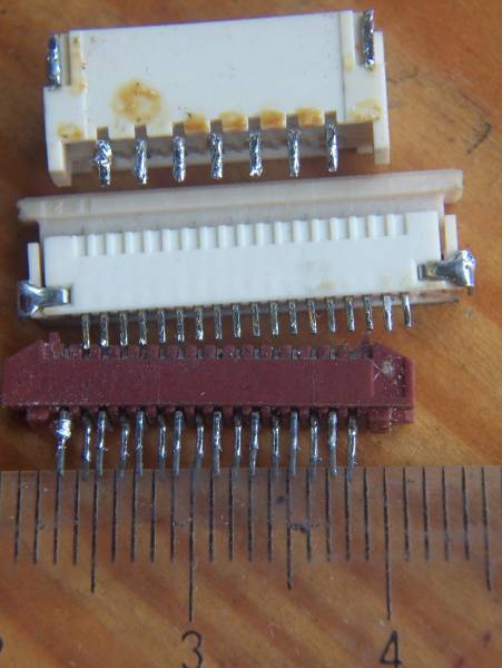

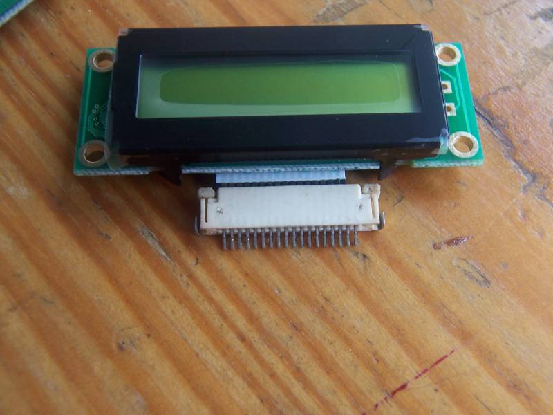

可能我笨 摸索适应了一下带塑料的 贴片led之类 吹微型1602
去掉风嘴  大概图示300度左右  时间长 差不多要1-2分钟以上 比风泵的慢多了 还浪费电 1200w  风泵的才300w . 风泵的吹1602的插座结果肯定是报废 各有所长吧 ~~~话说回来 我有2台热风枪不等于我多么多么厉害......菜鸟一个!!! 热风枪症结 工具发烧症结~~~~只是想证明人类是高级动物会学习会思考担心完全是多余的!~~~  看俄罗斯网上用m8改的数控热风枪 改天研究一下做一个 数字时代 不知道有没有必要?玩一阵再说了.

各有所长 先入为主我850有经验 这个才修好 没有玩熟练 看网上说这个玩意可以做BGA!呵呵.... 这个小巧 .. 普通贴片电阻电容温度调高点 和850差不多一样快 ...
