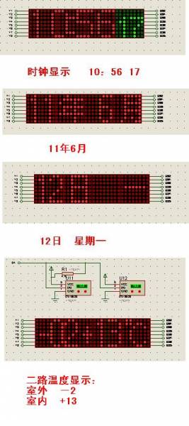

原设想再利用1.9mmLED做一 个 8X32双色点阵时钟 ,由于一直没时间定下心动手实验。
初步做了个仿真。(等何时有空再完善)
        说明:
        1.     芯片为atmega8,只是初步写了个测试程序。还没完善。(如程序暂时还没加农历显示。)
          2.  由于1.9mm太小,不宜做成流动时钟。因此显示方式为时间,日期,温度均为静态逐幅显示。
        3.   附件有仿真文件。运行后可看效果!
        4.    初步排了下PCB

感觉如做个8*24 简易时钟也很不错!更小更精致!
             只是 太小,PCB面积太小,难排板!

8*24的控制板都比显示板大了

                  见过不少08x24的时钟大都采用的是4*7字体。感觉没充分利用8X24LED有限的空间。字符略小些。
          我上面的采用的是5*8字体。 3个8X8作如下分配;4个字符(5*4=20)余下的4分配给字符“:”。(见二楼图。)
这样处理显示效果会好一些!

    单纯从视觉效果看,个人意见赞成8*32方案。
上面显示示例中,星期几加个小挂号会不更好看些?
