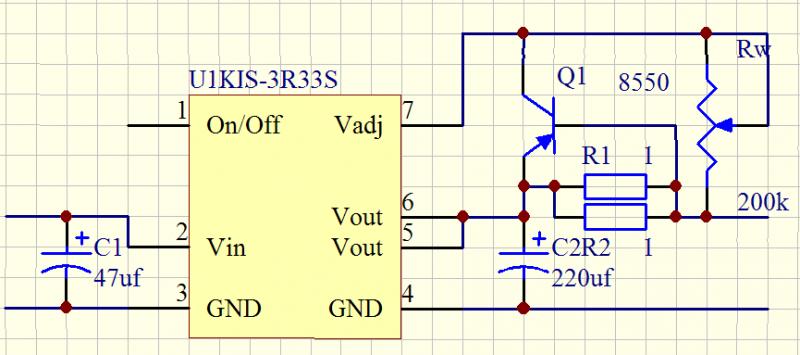

参考34063的datasheet,用3r33做了个简单调压限流电路,给电容点焊机充电用的,效果挺好。
请教高手能否加一个充满的指示灯?

输出电压多高呢?
 楼主| 发表于 2011-6-12 15:53 | 显示全部楼层
感谢菜鸟的关注,最高输出电压16v吧。

这样恒流效率和精度都偏低吧?

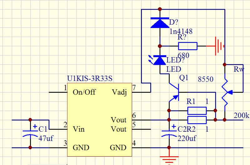

那好办,Q1C级串LED,然后再串1N4148去Vadj,LED到1N4148的连接点接一个电阻到地。

依我看,最好三极管到Vadj之间加个电阻。
对了,照我的方式是充电亮灯,充满灭灯。

在q1上面那个脚里串联一个发光
菜鸟不飞 发表于 2011-6-12 16:19 http://116.255.141.47/images/common/back.gif
这样么?
