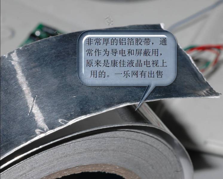

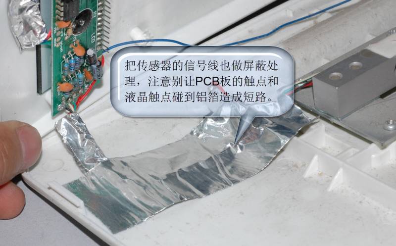

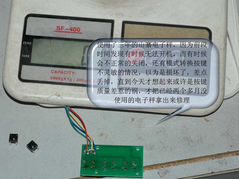

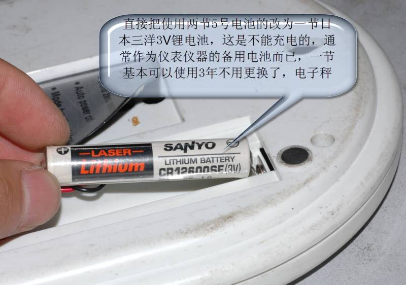

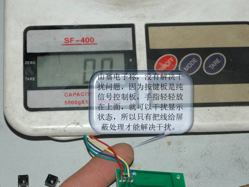

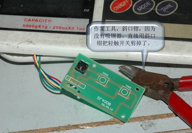

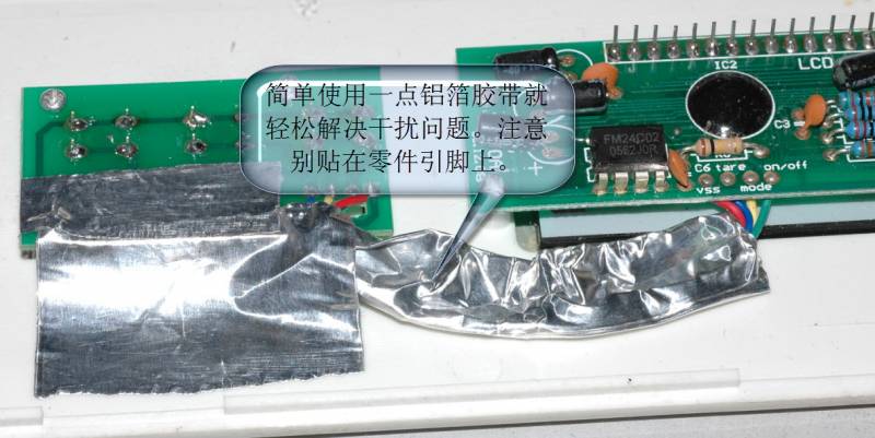

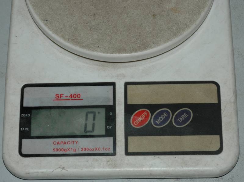

使用了三年的山寨电子秤,因为前段时间发现有时候无法开机,而有时候会不正常的关闭,还有模式转换按键不灵敏的情况,以为是损坏了,差点丢掉,直到今天才想起来或许是按键质量差惹的祸,才把已经两个多月没使用的电子秤拿出来修理,发现的确是按键质量差引起的,没有拆开之前怀疑轻触按键的引脚是铁的,拆开之后发现还好,是铜的,不过质量应该差点,毕竟是山寨货,没有使用铁引脚的轻触按键已经很不错了,整台电子秤除了称重传感器,其他没有什么值钱的,所以找出原装日本ALPS的轻触按键,把原来的三个按键替换掉,轻松就解决了按键接触不良的问题,更换按键的同时发现更为严重的问题就是手指头轻轻轻轻放在按键板上的线上面,居然可以影响显示结果,屏幕乱跳,移开手指恢复正常,看来得给它做屏蔽才行,做完屏蔽再把电子秤改为仪表仪器专用锂电供电。

 楼主| 发表于 2011-6-13 10:23 | 显示全部楼层
俺还以为王老板把电子称超频了呢,比如四位半改五位半
199003326 发表于 2011-6-13 09:45 https://www.yleee.com.cn/images/common/back.gif
    使用3V锂电,加屏蔽,减少干扰,使用稳定精度就高了啊!哈!如果把4位改5为,数字从1到9乱跳,你改完还有啥意思呢?
