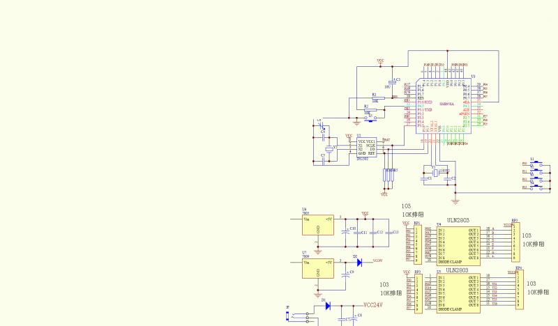

谢谢! 严老师指点!帮忙看一下原理图!是什么原因?
DIY 发表于 2011-7-31 17:33 https://www.yleee.com.cn/images/common/back.gif
不好意思来往啦,不知道你是不是已经搞好了
灯丝电压1.2V,微微红就行了。建议灯丝不要串联,并联起来,不然会造成管子亮度不均。
如果是动态扫描的话,电压不能低于40V,不然肯定亮度不够了,我的钟用的是动态扫描,栅极和阳极电压是45V,亮度不错!
希望能帮到你!
