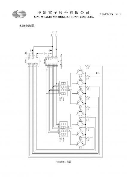

[其他综合] 这个74HC164驱数码管 怎么写软件?
发表于 2011-6-15 08:37 | 显示全部楼层 |阅读模式
最后一段,说每次刷新时,程序将发送两个字节的数据到第一片的数据入口。由于数据超过一个字节,数据会自动移位到第二片,所以第一个字节为com,第二个字节为seg数据。
我想知道是不是每次送数据的时候,送的都是两个8位数?16进制?如后通过时钟上升沿控制数据右移输出。
还是每次送1位,通过时钟控制,一位一位的右移输出?
