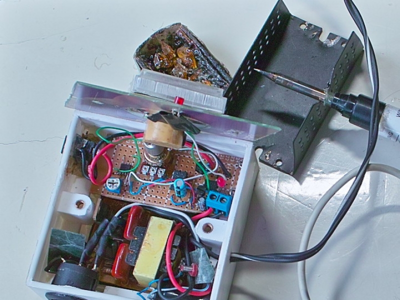

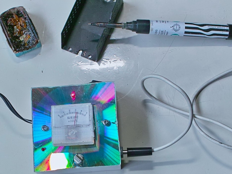

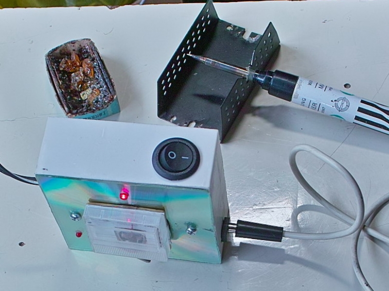

电源是用12V射灯电源改的。
正面
正面
侧面
侧面
内部
内部

发表于 2009-3-29 20:48 | 显示全部楼层
创意不错
你的表头接在哪里?
你的表头指示的是实际温度还是设定温度?
发表于 2009-3-29 20:50 | 显示全部楼层
你的烙铁头接地了吗?
工作中它可能带有很高电压~~
这种东西我还是喜欢工频的
 楼主| 发表于 2009-3-29 21:16 | 显示全部楼层
表头实际上是一个用运放组成的毫伏表,它测的是温控器的设定值。
指示的是设定温度。
 楼主| 发表于 2009-3-29 21:30 | 显示全部楼层
你的烙铁头接地了吗?
工作中它可能带有很高电压~~
有关感应电压,我用MF63万用表实际测试了一下,并与普通30瓦外热式铬铁比较,发现这个白光的感应电压比普通铬铁要小得多,大概只是普通铬铁的1/4--1/3左右。我想对一般使用应该影响不大吧。
