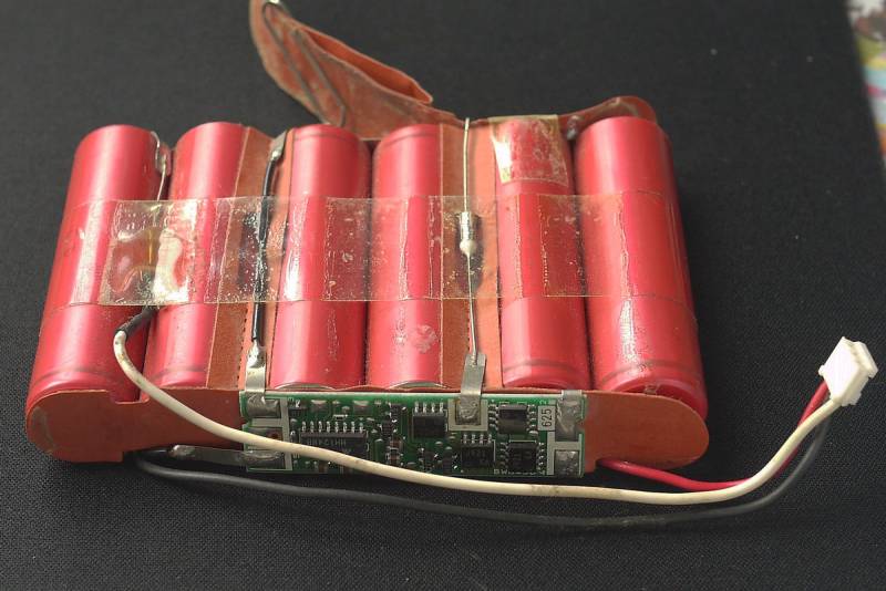

    目前有使用较大容量移动电源的需要。几年前进的笔记本电池一直放着没用,搜淘宝,广州一家店(http://item.taobao.com/item.htm?id=8317416636&_u=g1dbnud8b2的移动电源盒销量甚大、买家评价亦不错,考虑购买,拟把笔记本电池拆解后配合使用。
在下对移动电源、锂电池及其使用很少了解,若干问题需请教坛内。有关情况及请教问题开列如次:
1)
网上购买(山寨)移动电源盒配合锂电池作为移动电源是否合适?(一般认为)可靠性、安全风险大不?
2)

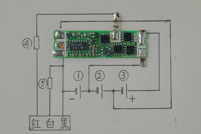

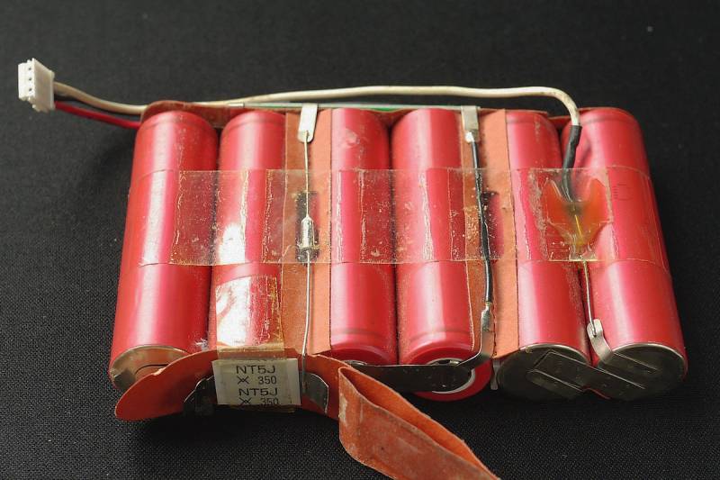

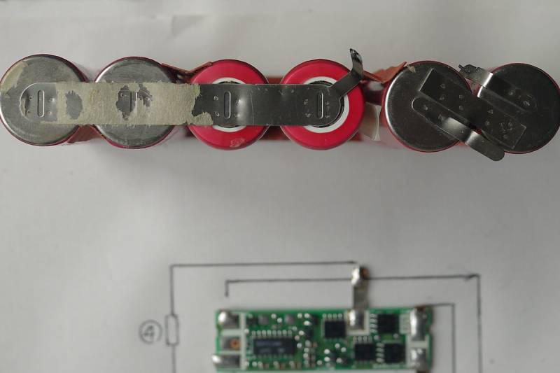

手头笔记本电池为618650锂电池,2节并联为一组(下面图中①、②、③),三组串联使用。
3)

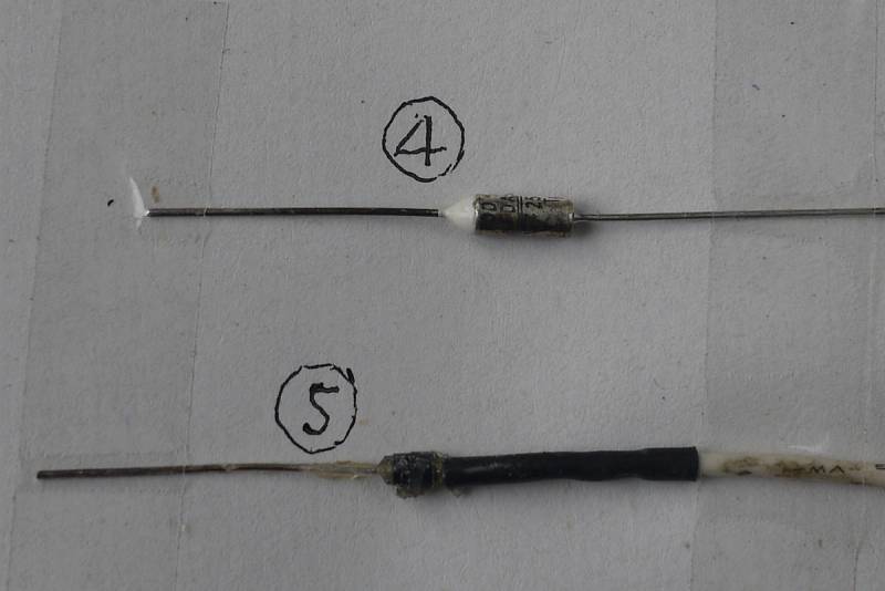

已按实物画出笔记本电池电路图,元件④(正反方向阻值均9k左右)、⑤(阻值0,熔丝?)不知为何物?
4)
拆下笔记本电池保护板可能在移动电源盒内已用不上,在DIY中一般如何使用(常规电路)?
5)
(问题1)的子问题)网上移动电源盒内18650均并联放入,充放电问题大不?
6)

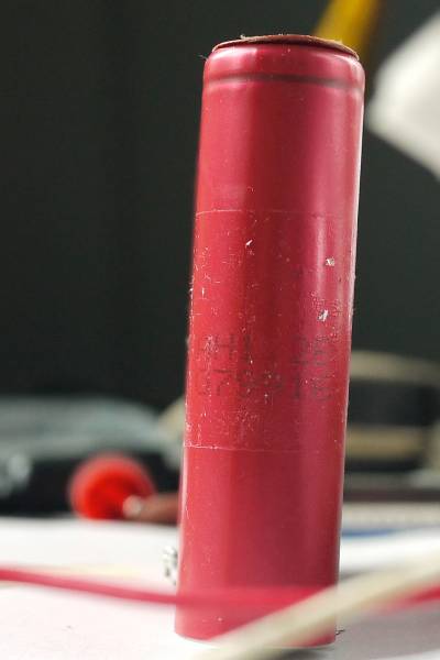

实测锂电池组①电压为0,锂电池组②电压为3.68v,锂电池组③电压为3.7v。如购买移动电源盒,当然使用锂电池组②、③,一般说来,锂电池组①还有无修复价值?这种18650电池大概标称容量多少?
7)其他您觉得需要了解或容易忽略的问题。
有劳坛内朋友指点。谢谢!

3)已按实物画出笔记本电池电路图,元件④(正反方向阻值均9k左右)、⑤(阻值0,熔丝?)不知为何物?

1、问题不大,但要注意充放电截止控制问题,看那个结构,电池自带保护板是不行了,锂电池保护功能一定要集成到控制板上。
3、阻值写反了?应该红色是+,串温度保险元件④,⑤是热敏探头,控制充电温度的
4、18650本身不带保护电路,此电路一定要集成在控制板才行
5、先把电池都充满再放入,一般使用问题不大
6、可以尝试傻充第一组电池到3v左右再用专用充电器,充放几个循环。如能修复可用在电流不大的场合
7、由于所有电池直接并联,中途没点换电池一定要先取下所有电池在装有电的电池,免得有电的给没电的充电电流过大
