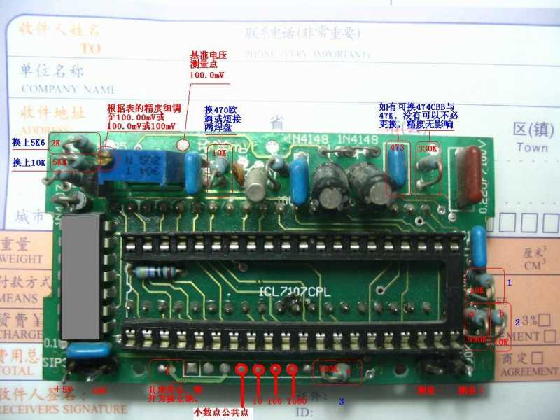

我的一支表头上的晶振好象坏了,常温下短路输入无法归零,用烙铁加热晶振就可以。有无维修的好办法?
发表于 2009-3-31 07:45 | 显示全部楼层
提供脉冲信号,双积分需要计数.
晶振,比RC更稳定, 精度可以做的更好, 好的4 1/2 表多用晶振.

哦,7107 的pdf上没有这个晶振, 这样的话应该能暂时去掉这个坏元件,而正常使用?
发表于 2009-3-31 08:52 | 显示全部楼层
<P>去掉晶振,换成RC是可以的.这个晶振应该接在40-39脚. 7107可能用的晶振是100KHZ以下的,如40KHZ,60KHZ的. </P>

<P>这个晶振是45khz 的,(从另一个表头上查到)有点不规范,不知道是什么原因。标准应该是40kHZ , 用来防止50HZ 干扰, RC电路本来是有的1M 和10p</P>

45khz是对应60Hz交流电的

<P>看看这晶振是接在哪里,有RC就不用晶振的.</P>

晶振是并在1M 电阻上的。
60hz 对应的频率是 240KHZ ,120KHZ,80KHZ,60KHZ,48KHZ,40KHZ....

把RC拆掉,试只接晶振(40,39脚),看如何.
电阻理论上会降低晶振的Q值,
 楼主| 发表于 2009-3-31 20:54 | 显示全部楼层
最新消息:我用电烙铁在晶振上加热一分钟,放了一天都没再“犯病”,这以前也加热过都是几秒钟,但凉下来就又犯病了。 看来不需要对它开膛破肚了
