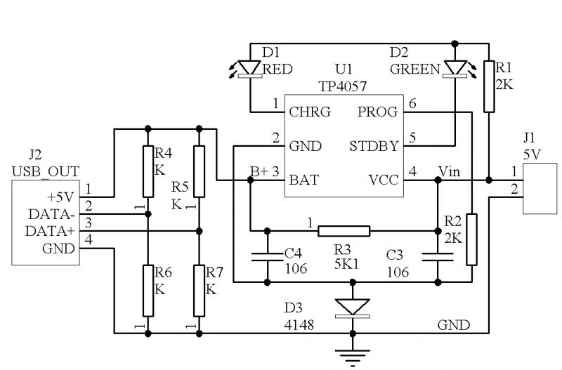

使用TP4057做5V400mA的恒流板
我的诺基亚手机充电是脉冲不限流,因此做个恒流防止烧坏手机。
电路图

用4056成么?电流更大些~

功耗也是个问题

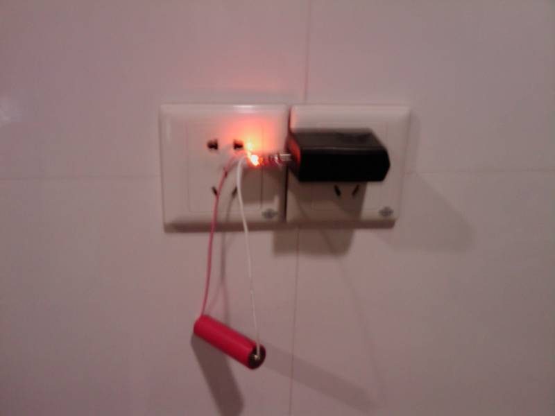

楼主这样接输出是恒流0.4A 电压4.2V的,输出端无电池,LED指示灯不亮。
如图片这样,无电池,LED微闪。充满灯灭。

输出也5V?什么原理?
