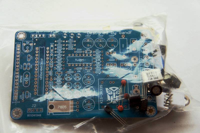

 楼主| 发表于 2011-6-18 23:14 | 显示全部楼层
晚上把板腐蚀好了,眼睛不行,等明天钻孔安装焊接原件,看是否成功,上图
腐蚀好的板子
腐蚀好的板子
 楼主| 发表于 2011-6-19 15:21 | 显示全部楼层
回复 5# 链接
    今天基本做好了,应该大部分没问题,先上图,稍后调试好了把资料整理发上来。
顺便把仿的M8-V7焊接了部分图也发来看看

 楼主| 发表于 2011-6-22 14:27 | 显示全部楼层
回复 17# bbk
    这个是我用G版4.6的PCB改的,下面直接发个热转印及字符文件,1:1的打印了就可以用,原件参数参考G版的原理图,把字符转印到PCB上照标的焊接原件就OK,我把调整管直接改在PCB上了,2个,也可以外接,另外把输出输入位置也改了下,试验基本没问题,只是没时间校验调整了,通电LCD有显示,2.5V基准电压正确。注意:所有转印图只适合感光干膜和感光板
