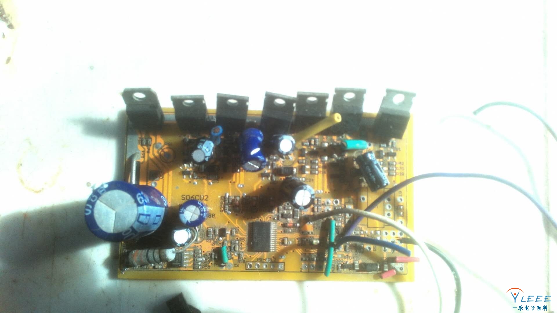

请教,电动车控制器拆的两个nmos管rjk822,想并联起来使用,铝散热片和管需要用绝缘片隔开吗?手上没有那种绝缘片
还想知道,这个rjk822最大电流可以达到80a?那管脚那么小,怎么可能能通那么大电流啊?

那是80A可以承受多少时间。并不是说持续通80A.。。。。连续通20A和200A通0.1秒半斤八两

请教你两个mos管直接拧在铝散热器上,不用绝缘片行不行啊?

并联是可以不用绝缘片的,控制端最好各串一小阻值电阻

2个管子的对应电极都并联了,即散热极已相通了,所以无需考虑散热极之间的绝缘了

  如果你把老式功率逆变厚膜电路的盖子打开,里面功率MOS晶片到外面引脚之间的铝引线比引脚肯定更细了,不照样几十安的。你可以这样理解,因为引线超短,所以实际总电阻并不大,大电流在小电阻上产生的电压很低,功率损耗也在可承受范围内(大电流小电阻通道上所产生的热量耗损,正好器件封装大小+足够的散热器所能实现极限散热能力能满足,耗散功率)

不用单独绝缘,驱动极最好串10欧姆或4.7欧姆电子

这个FD1165(算不算厚膜)管子内部就是4个60A(压力40V还是60V不记得了)大电流的低压MOS开关管组成,4管G极都经过一电阻后再并在一起
