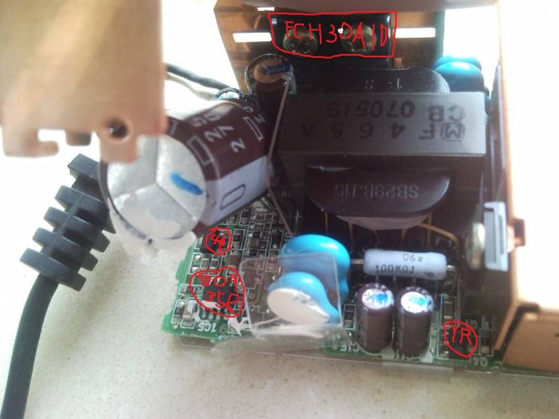

我有个15.6V 3.85A笔记本电源怎么降到12V电流不变

那个8脚的应该是358类的吧?如果是的话找对应的输入,电阻越是精密就越可疑。
发表于 2011-6-19 18:19 | 显示全部楼层
回复  zdy851
    没有431呀
zdy851 发表于 2011-6-19 15:28 http://116.255.141.47/images/common/back.gif
    我没听说过电流跟431有关系。100安都可以用它。
发表于 2011-6-19 18:25 | 显示全部楼层
431有sot32和sot89和普通三极管三种封装的。滤波电容右边那个可疑。另外白光15伏没问题呀,我的两台都是15伏。楼主,在15伏情况下都有问题,就是受mos影响,加热达不到10mv,只能达到8mv左右,12伏恐怕只能加热到6mv左右,所以你不要改了。
 楼主| 发表于 2011-6-19 20:14 | 显示全部楼层
找不到431呀
图我已标示
图我已标示
