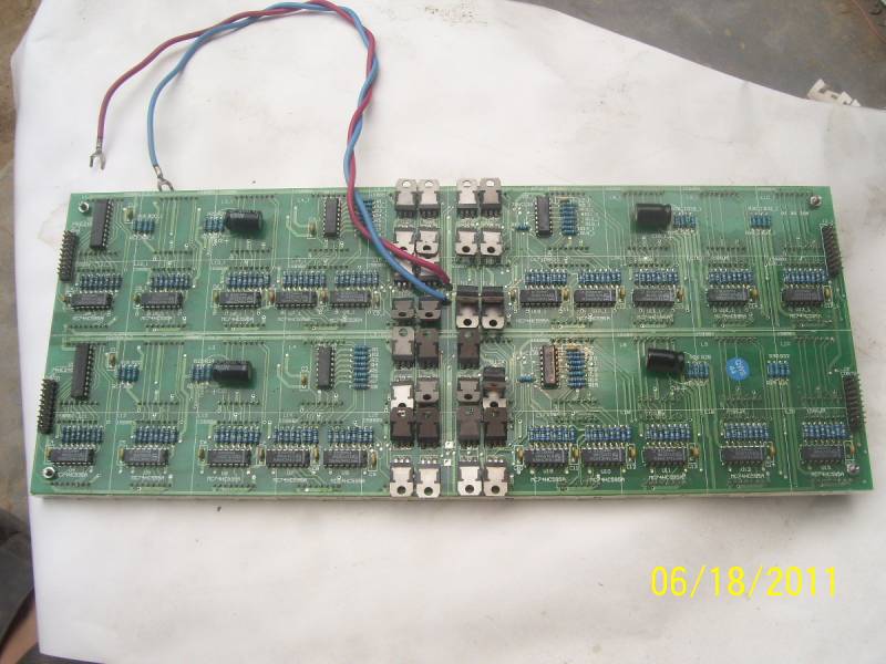

手里有好些快二手屏,其中有几块32X80的3.5mm的单色点阵屏感觉不错,要是能用单片机加这个屏做一个时钟屏该多好啊?或者在淘宝买一个便宜些的单色控制卡也行。但是我问了好多淘宝卖控制卡的,都说这个屏太老,和现在的控制卡接口不匹配。不能用。这该怎没好呢?能有别的方法让有08接口的控制卡经过改造之后控制我的这个屏呢?或者用单片机驱动也行。就是下面的这个屏。还有我画的屏接口与74HC245的连接图。并求教我这个屏是什么接口?先谢谢各位了。
我的3.5mm32X80LED点阵屏背面

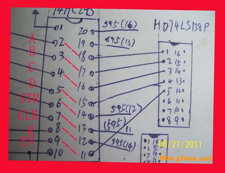

屏接口与74HC245的连接
屏接口与74HC245的连接

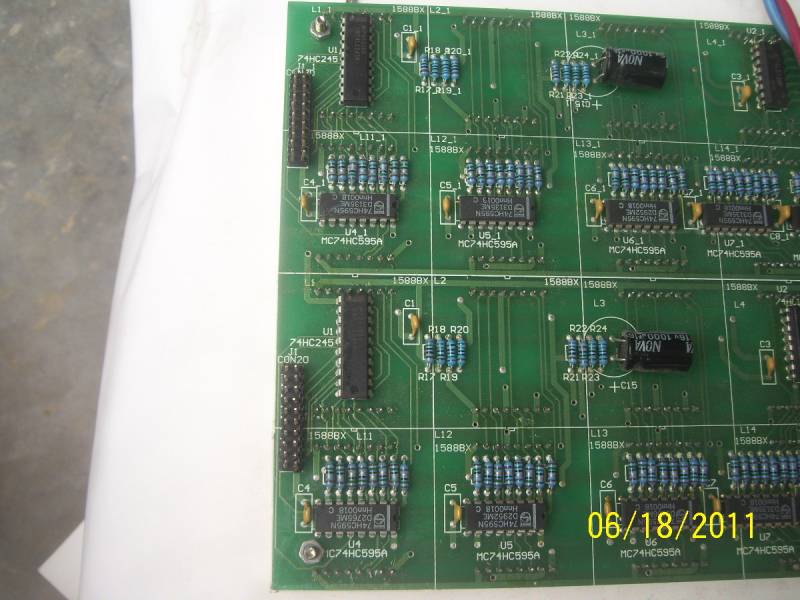

屏接口
屏接口

沈老师,我逐个测了74HC245到HD74LS138P和74HC595N的连接下面是连接图,请你看看,我还是不懂。【7474HC245的11脚到138的5脚。12脚到595的14脚,13脚到595的11脚,14脚到595的12脚,15脚到138的4脚,16脚到138的3脚,17脚到138的2脚,18脚到138的1脚,19脚到595的13脚20脚到595的16脚。
发表于 2011-6-21 13:02 | 显示全部楼层
LED点阵屏.jpg      接口基本是这样的。

沈老师,我逐个测了74HC245到HD74LS138P和74HC595N的连接下面是连接图,请你看看,我还是不懂。【7474HC245 ...
我爱电子 发表于 2011-6-21 12:36 https://www.yleee.com.cn/images/common/back.gif
    19脚到595的13脚应该是地,20脚到595的16脚这个是电源正极【+5V】。
