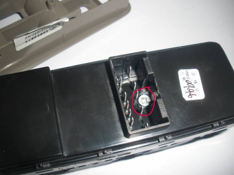

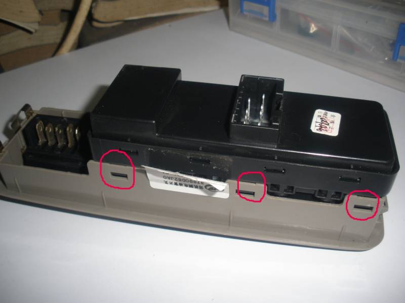

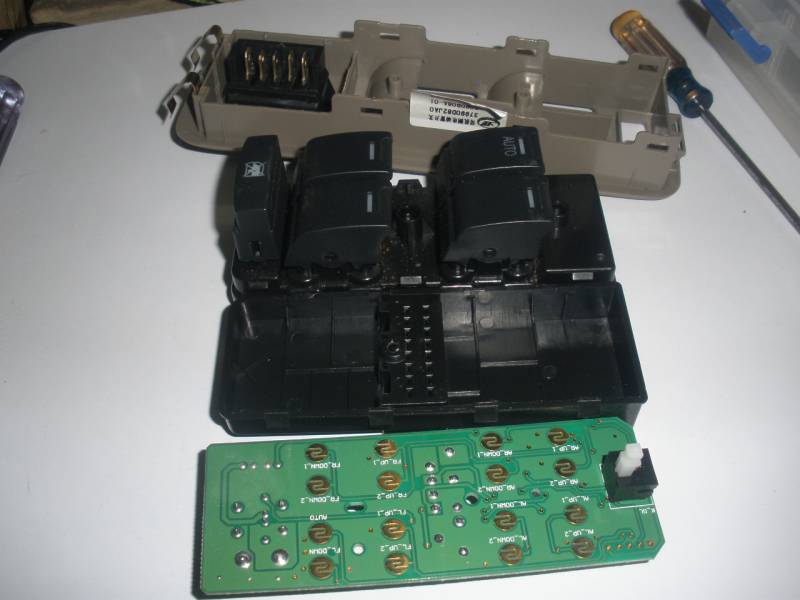

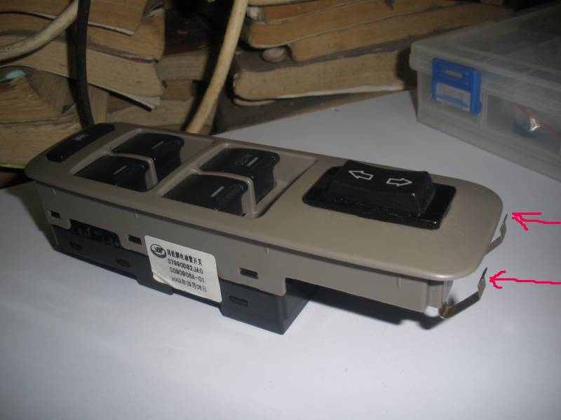

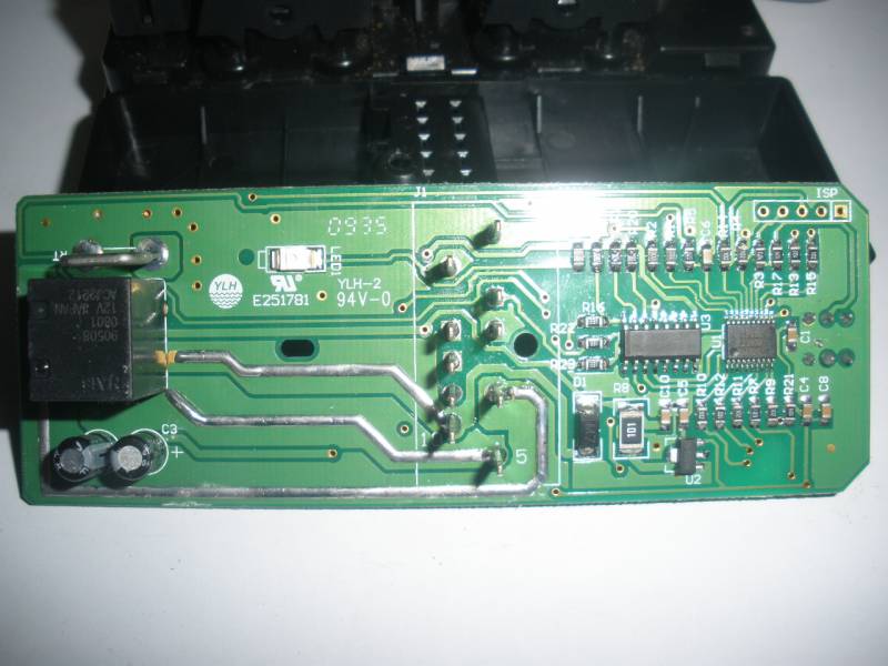

从车上拆下开关。按箭头方向用小一字螺丝刀插入压下,再轻轻一撬就出来了。

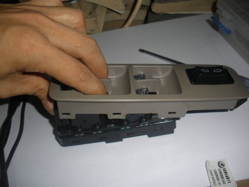

拔出线束,开关总成就可以拿出来了,撬图中的三个卡子,另一边也有三个,两边轮流撬就可以拆出开关体了。

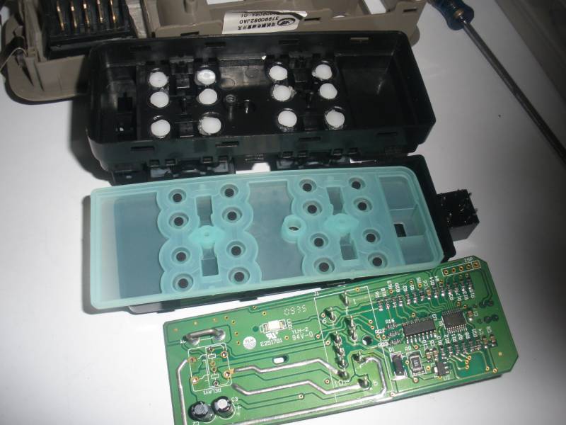

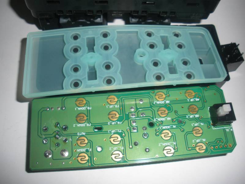

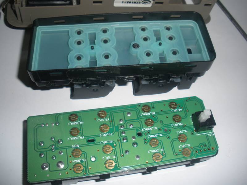

拆出图中的螺丝,再撬侧边的4个卡子。
拆开了

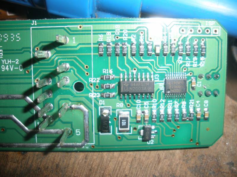

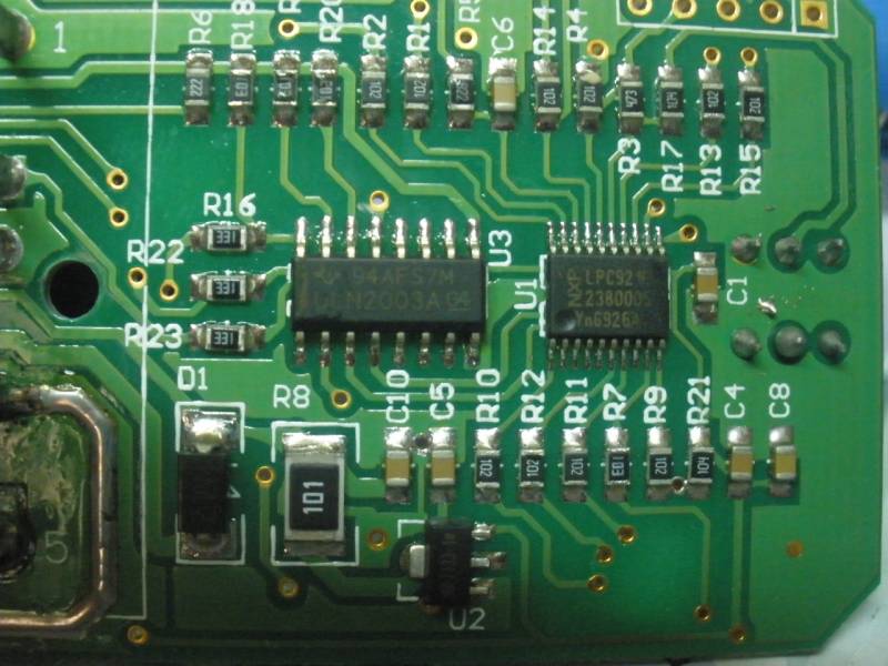

此开关并不是想像中的机械开关,而是轻触按键+单片机的构造。其它三个门的信号是由图中的R16、R22、R23输出去控制,按此推断,其它三个门的开关应该也是这样结构,后来经拆开也证实了。

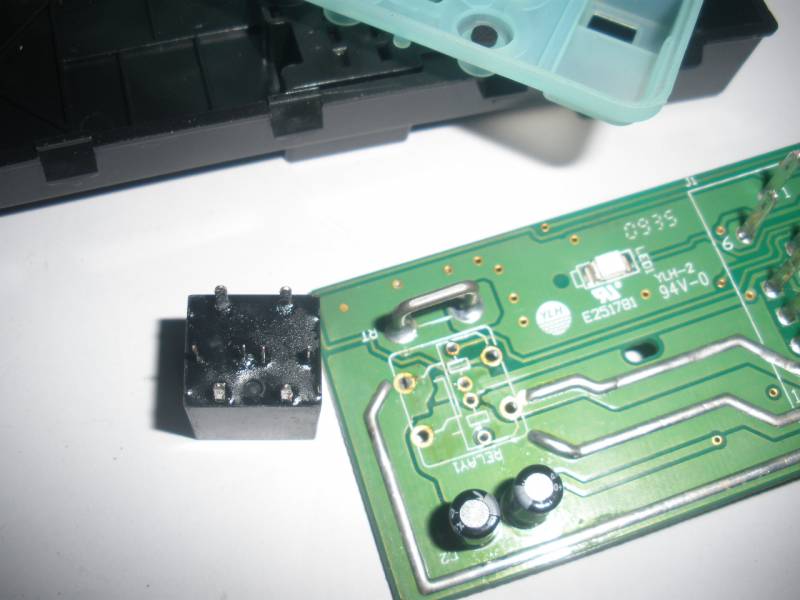

这个继电器是双绕组双刀的,用以控制电机的正转、反转、停止三种状态。每个门都有一个这样的继电器。

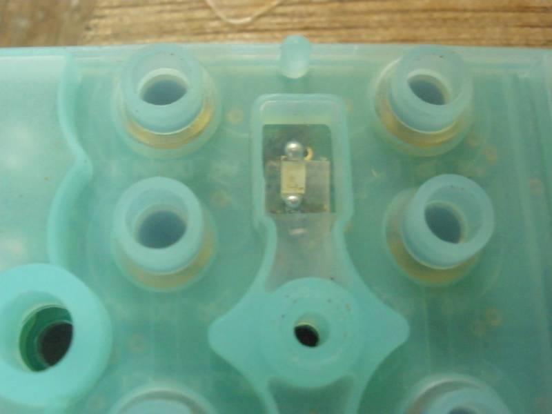

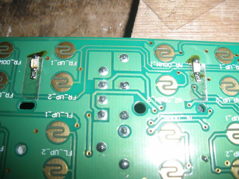

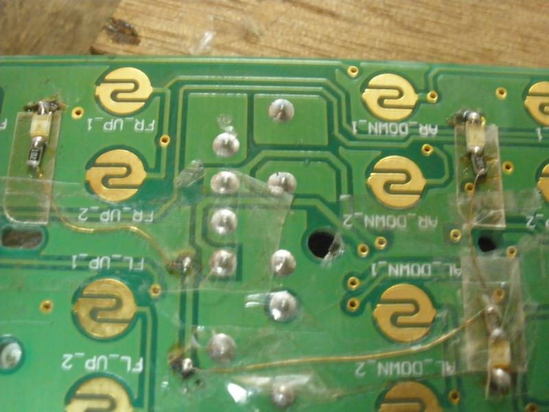

改装:这个开关总成有4个开关,分别控制4个窗的玻璃升降。只有主驾驶的开关才有夜光显示,其它三个没有,晚上使用时不方便,因此就为其它三个开关增加夜间指示LED

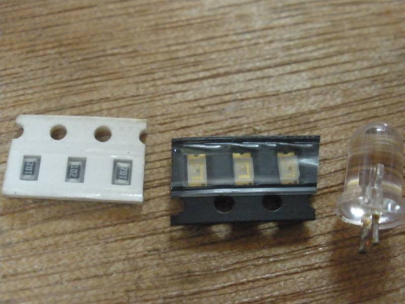

这是要加装的1210绿色贴片LED和限流电阻。
焊接,LED下面用云母片剪好贴上。
对比一下位置,刚刚好
用漆包线连接,再用透明胶带贴好。

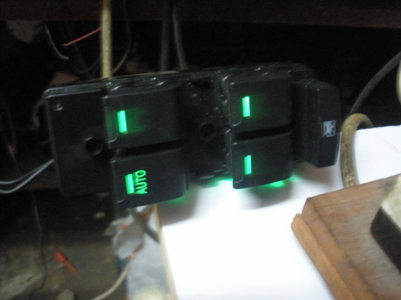

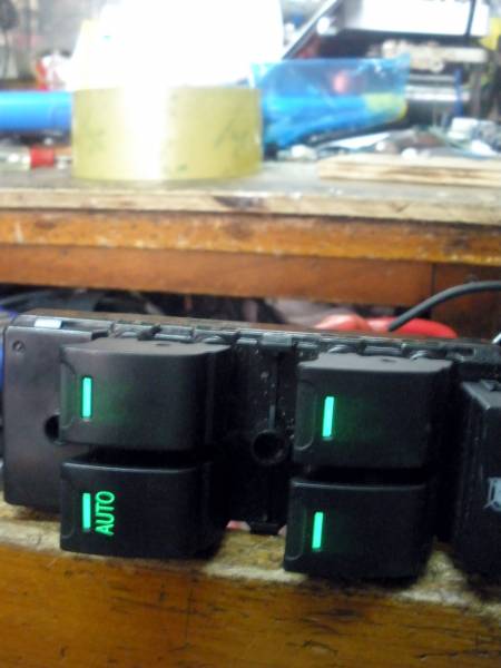

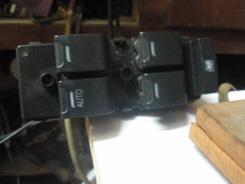

测试效果
没通电的效果
