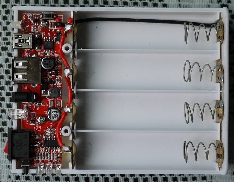

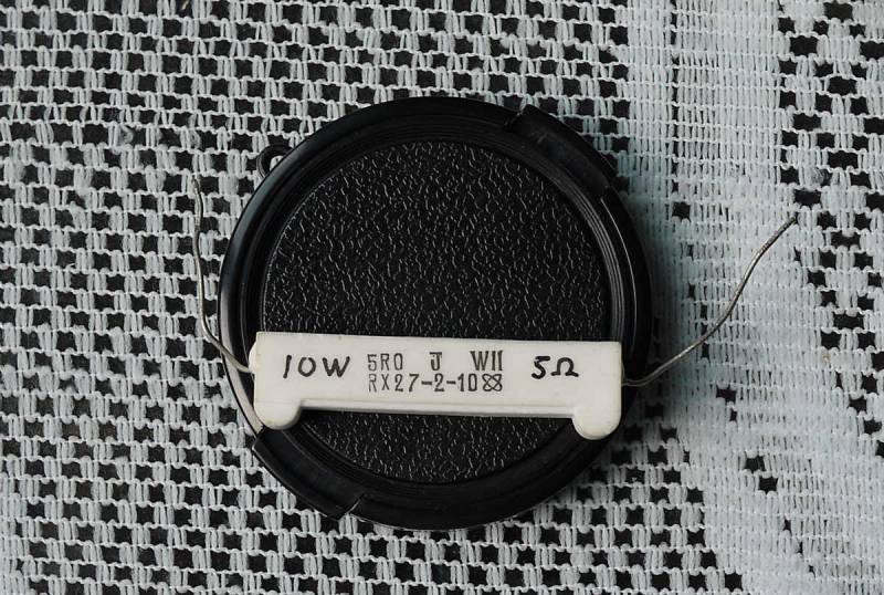

邮购的移动电源和其他小东西到了,好像很有些问题。怕自己认识有误,先在这里请教一下。
首先,收到的18650移动电源是该店1A规格老产品(价35.00元)而不是我购买的(由于要求能开机充电、该店客服推荐的)2A规格(价46.80元)的新产品
http://item.taobao.com/item.htm?id=10795532784&_u=m1dbnu2d24
——对照该店淘宝产品出样图就一目了然。
其次,该电源质量性能是否存在瑕疵:

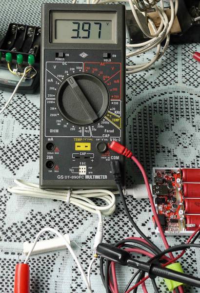

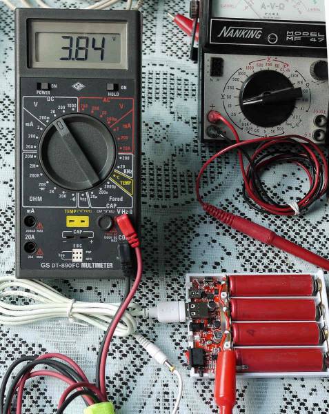

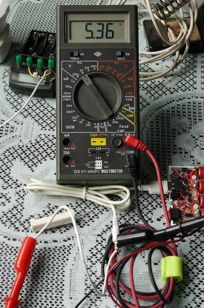

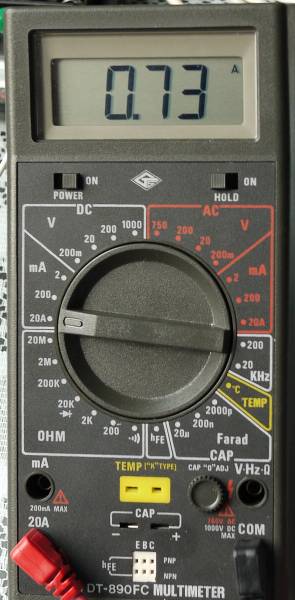

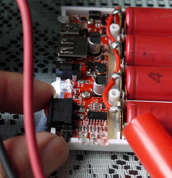

1)        加入电量充足的锂电池后(电池空载电压3.87v、5欧10W电阻负载(未计导线、接触电阻)电流0.73A),显示红灯亮(电量≦30﹪)——电量指示不准确。
2)        该电源输出电池空载5.36v,5欧负载(未计USB线和其他接线电阻)时电压仅3.97v.
请教问题一:能否如此结论:收到的是质量性能存在瑕疵的该店上一代1A产品。

加入锂电池电压:
电池电压足
电池电压足
使用负载电阻:
使用负载电阻
使用负载电阻
锂电池(未升压)直接经5欧电阻放电电流——电池充到4.2v后放置2天,能否以此说明电池电量:
电池盒内锂电池直接经5欧电阻放电电流
电池盒内锂电池直接经5欧电阻放电电流
移动电源电量显示红灯亮:
电量显示不足
电量显示不足
输出空载电压:
输出空载电压输出
输出空载电压输出
输出5欧电阻负载时电压:
输出大致1A时电压
输出大致1A时电压
发表于 2011-6-22 19:56 | 显示全部楼层
USB引线电阻太大了,请直接在电路板上测量
发表于 2011-6-22 19:58 | 显示全部楼层

 楼主| 发表于 2011-6-22 20:54 | 显示全部楼层
benli 发表于 2011-6-22 19:56 https://www.yleee.com.cn/images/common/back.gif
    谢谢关注!
USB引线电阻大似不影响结论,更说明输出负载特性不理想。

 楼主| 发表于 2011-6-23 04:50 | 显示全部楼层
谢谢关注!
szwang 发表于 2011-6-22 20:54 https://www.yleee.com.cn/images/common/back.gif
不好意思!是我弄错了。USB引线串接在输出电路里,USB引线电阻大压降大,到负载的电压就小了。
另,昨晚睡前和刚才检视意识到,对电池已充足和电量指示方式可能理解有误。今天上午超市回来继续试验。
谢谢benli 兄弟!还望继续关注。
