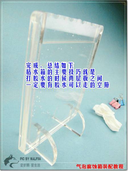

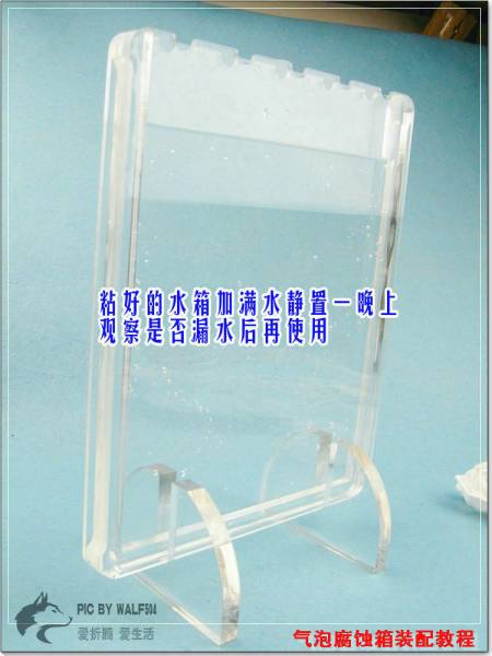

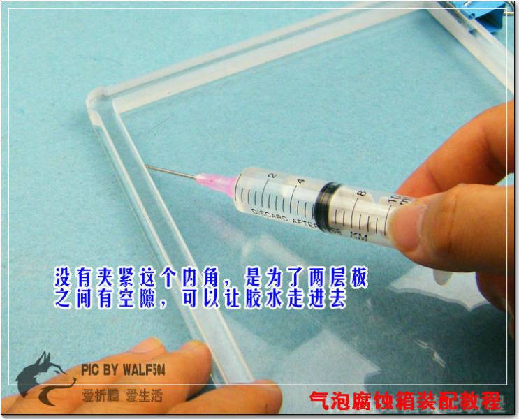

WALF504气泡腐蚀箱套件装配教程
大家看图吧,图内有说明

502泡水后会不会开胶?
 楼主| 发表于 2011-6-24 16:12 | 显示全部楼层
我的泡着没有开
大家也可以用玻璃胶
玻璃胶干的有点儿慢~
发表于 2011-6-24 16:30 | 显示全部楼层
用硅橡胶防水应该没问题。
 楼主| 发表于 2011-6-24 22:08 | 显示全部楼层
不过,那个气泡管本身也没多大压力,我用502粘的貌似一直没啥事
