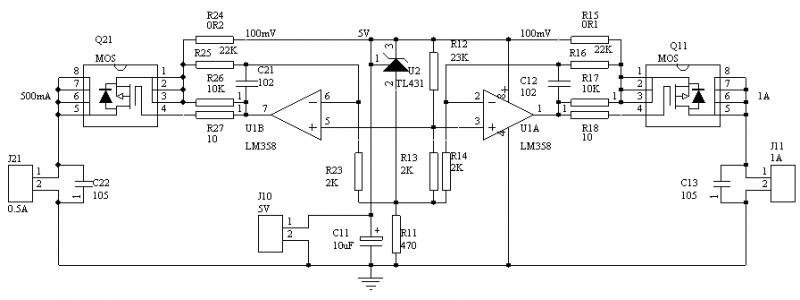

双路低压差精密恒流源
发表于 2011-6-25 14:07 | 显示全部楼层 |阅读模式
电路图
电流=100mV / 测流电阻
布线
33mm X 18mm

回复 3# snoopy8008
    基本电路。想用哪就用哪?
我准备用5V7A的电源做有N个USB口的充电盒。但又担心某个口有短路影响全部,而且还可以保护受电设备。例如,手机等。
发表于 2011-6-25 14:36 | 显示全部楼层
不错!起码不怕短路!恒压再恒流就好了!
发表于 2011-6-25 14:37 | 显示全部楼层
只是我觉得奇怪,怎么取样电阻不在S而是在D极?

 楼主| 发表于 2011-6-25 14:40 | 显示全部楼层
回复 7# wulishui
    看清楚,这个P型MOS管。

我做了个类似的358+PMOS 100MA恒流源,作为万用表测试低阻值电阻的辅助工具,能比较精确的测试2欧以下电阻。
