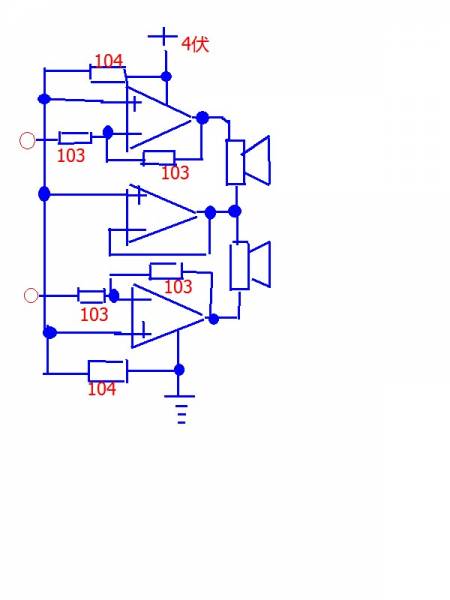

音质不错,清澈透明,高中低均衡,噪音不可闻。只是工作电压要高一点,3伏以上。3伏一下不能工作。在这个工作电压,其它运放都不能工作,唯独4558很好。 4558耳机功放.jpg

另外,3V以下,“其它运放都不能工作”?不知楼主试过LM358吗?

358没试过呀!但是我试过njm4500,2600,都不行。4558做不了白光真是奇怪,连10358都不行。
