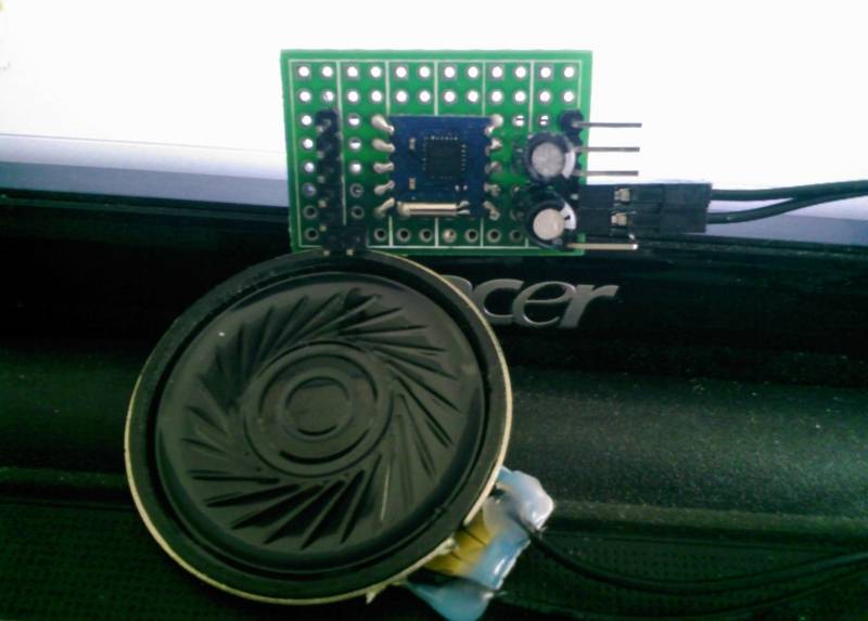

捣鼓rda5802好久了,进行了好多次的研究,也修改了好多的rda5807版本进行移植,一直未果,细节如下:
1、将rda5802模块焊接到洞洞板上引出的插针;
2、扬声器8ohm,0.5w的,通过100μf的电解电容串联到fm模块的声音输出引脚,
3、电源使用过的单片机电源,电压是4.8V;
4、焊接洞洞板焊完后rda5802有些烫手,但是个人认为应该没多大问题吧,不会烫坏吧,芯片回流焊的温度都300多度啊,我老铁应该没这么高温度吧
不知哪位高手研究过,可以提供代码或指导,谢谢
希望各位不吝赐教
发表于 2011-6-26 15:03 | 显示全部楼层
电源电压用3.3V,用兼容5767模式驱动比较容易
 楼主| 发表于 2011-6-26 16:11 | 显示全部楼层
回复 2# wm20031015
    这个片子没有兼容5767模式 电源问题为了方便调试,也没办法定为3.3V 查过数据手册了,4.8v能正常工作的
谢谢你的建议
