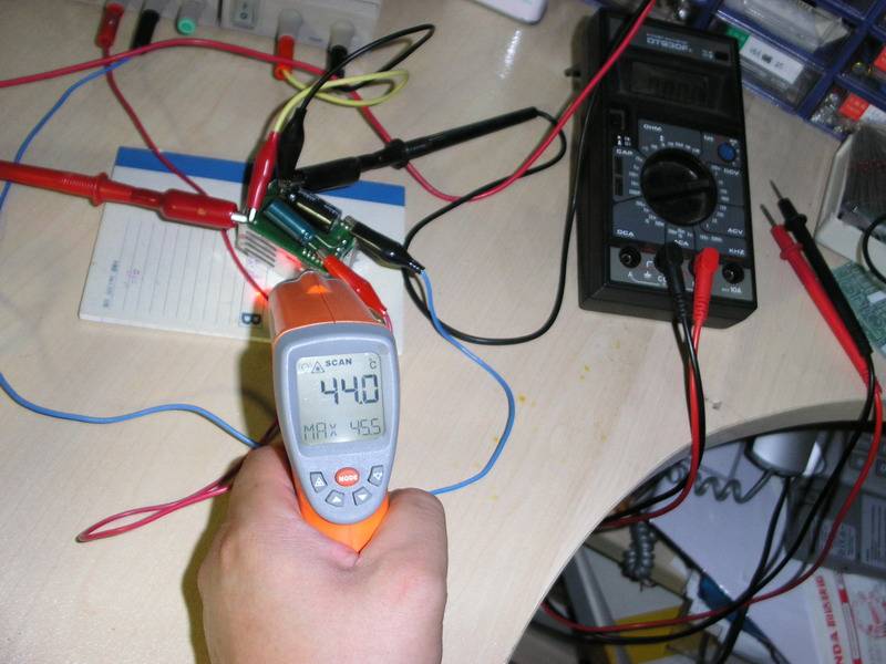

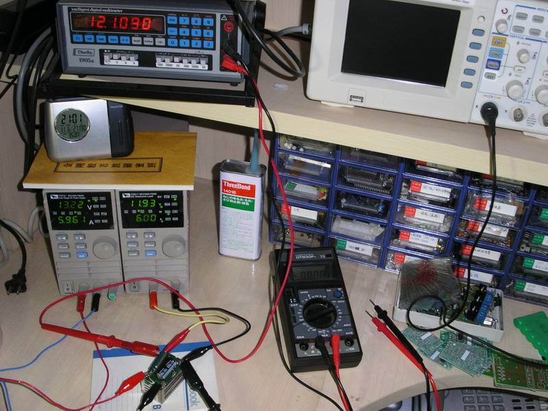

发现了一个压差在1.2V的12V模块,输入13.2V5.958A,输出12.08V6A(上图)
发表于 2011-6-27 20:40 | 显示全部楼层 |阅读模式
这个模块输入78.6456W的时候 ,输出  72.48W ,效率92%。还可以。 关键是这个模块的控制IC是个芝麻大的5脚元件,上边只有编号,查不到资料。有意思的是,当这个模块因过流而保护切断输出的时候,电感能发出很尖锐的蜂鸣音报警,不知道是不是就是这么设计的。
上图:电子负载的引线在过大电流时有不小的压降,所以输出电压以台表为准。用测温仪测模块是44度。

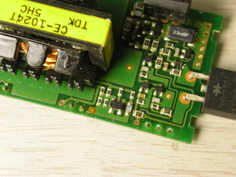

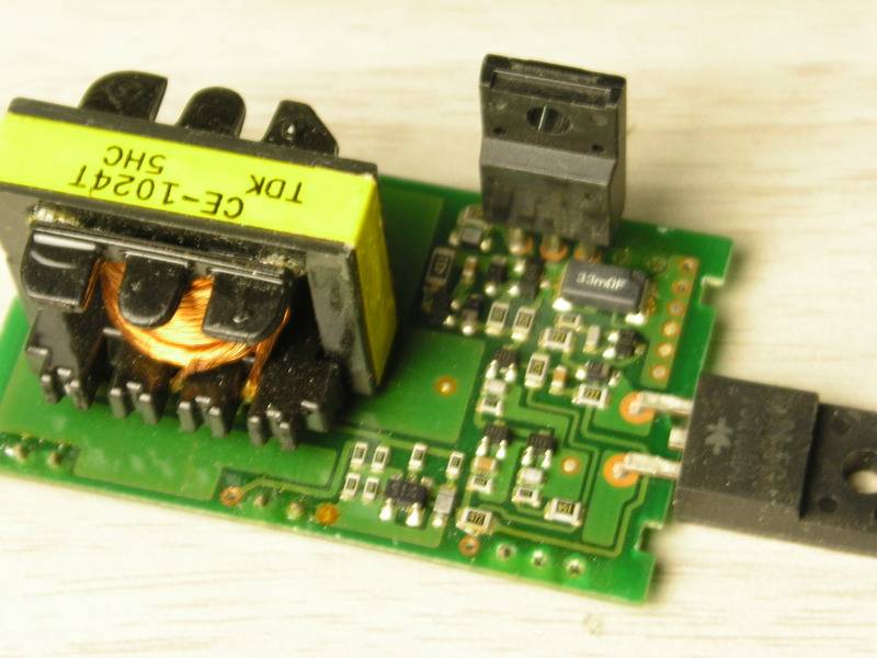

拆铁壳时用力过大,肖特基管掉下来了。MOS管用的是J533
就是电感旁面那个小5脚IC
发表于 2011-6-27 20:49 | 显示全部楼层
这个小个元件出6A的电流,真是少见
不知怎么散热的
发表于 2011-6-27 20:59 | 显示全部楼层
回复 2# jigsaw
    这么小的元件当然不可,只是个控制,外接功率管,所以不会有太大热量。

发表于 2011-6-27 22:32 | 显示全部楼层
一堆这么大的外围电路

发表于 2011-6-27 22:54 | 显示全部楼层
看到了肖特基,应该不是同步整流到。关键是价格如何,够不够白菜了。
看到LZ到台钟,和我到一样,呵呵,旧货市场淘的
